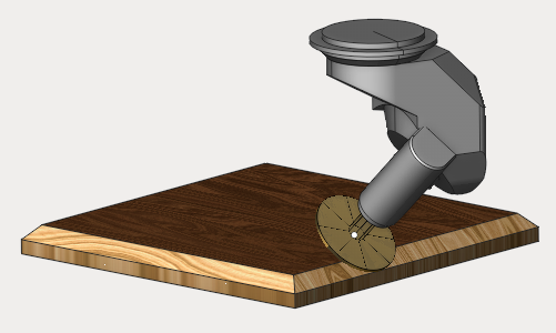

Операция «2D Пиление» в первую очередь предназначена для распиловки листовых материалов, обработки плоских фасадов мебели, плит.
images/download/attachments/79718066/2D.png

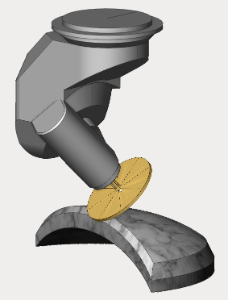

Операция «6D Пиление» предназначена для распиловки как плоских, так и объемных деталей. В качестве рабочего задания в операции могут указываться как плоские, так пространственные и кривые и ребра поверхностей.
images/download/thumbnails/79718066/6D.png

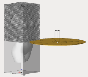

Операция «Disc Roughing» предназначена для подготовки массива камня методом нанесения пропилов дисковым инструментом в удаляемой области материала и последующего ручного удаления прореженных слоев материала методом скалывания, после чего обычно следует чистовая обработка соответствующим инструментом.
images/download/thumbnails/79718066/Roughing.png
