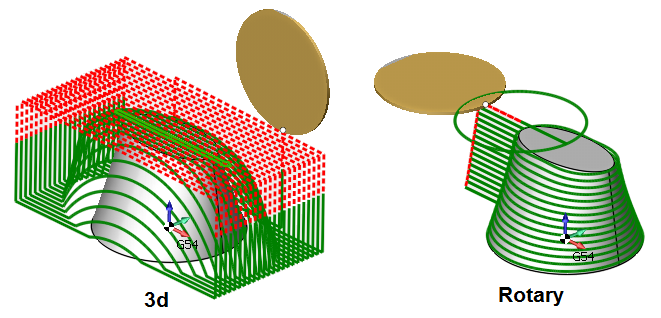

  • Траектория. Параметр определяет способ формирования траектории — в трех координатах (3D), либо относительно оси (Ротационная).

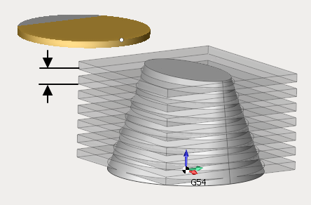

  • Шаг. Параметр определяет величину шага между слоями снимаемого материала.

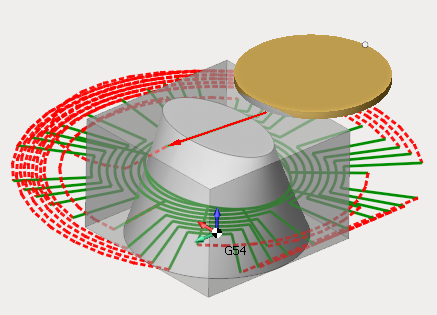

По слоям. Проходы инструмента располагаются всегда на постоянном расстоянии друг от друга.

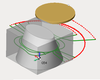

Адаптивная. В стратегии контролируется непревышение заданной ширины реза. Материал удаляется "по спирали". В траектории отсутствуют острые углы. Гладкость траектории контролируется отдельными параметрами для радиусов скругления на черновых ходах, чистовом проходе и переходах. Холостые перемещения по возможности осуществляются в рабочей плоскости с небольшим дополнительным зазором. Врезания в заготовку производятся с использование щадящей для инструмента техники вкатывания.

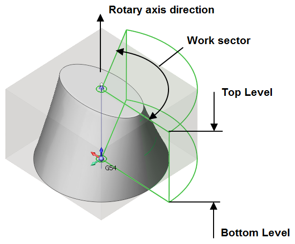

  • Зона обработки. Группа параметров определяет верхний/нижний уровни обработки, направление оси обработки, а также углы, определяющие сектор обработки.
