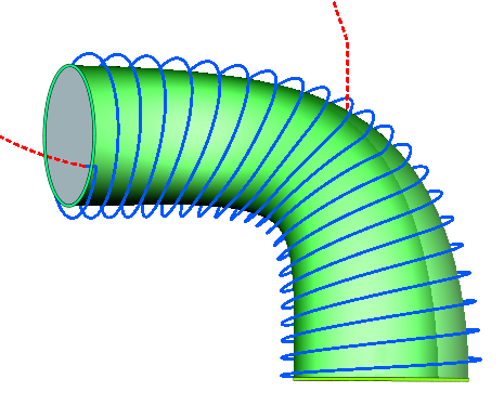

Операция "Наплавка 5D по поверхностям" позволяет наращивать слой материала на поверхности детали стратегиями операции "5 осевая по поверхностям" , т.к. данная операция создана на ее основе.
К уже существующим стратегиям "5 осевая по поверхностям" добавлены следующие:
  • Спираль между двумя кривыми
  • Спираль между двумя поверхностями
Для получения спиральных траекторий сначала генерируются предварительные проходы подобно стратегии "Морфинг" из операции "5 осевая по поверхностям". Затем цепочка замкнутых проходов преобразуется в спиральные.
Толщина наращиваемого в моделировании слоя определяется параметром "Рабочая длина" инструмента.

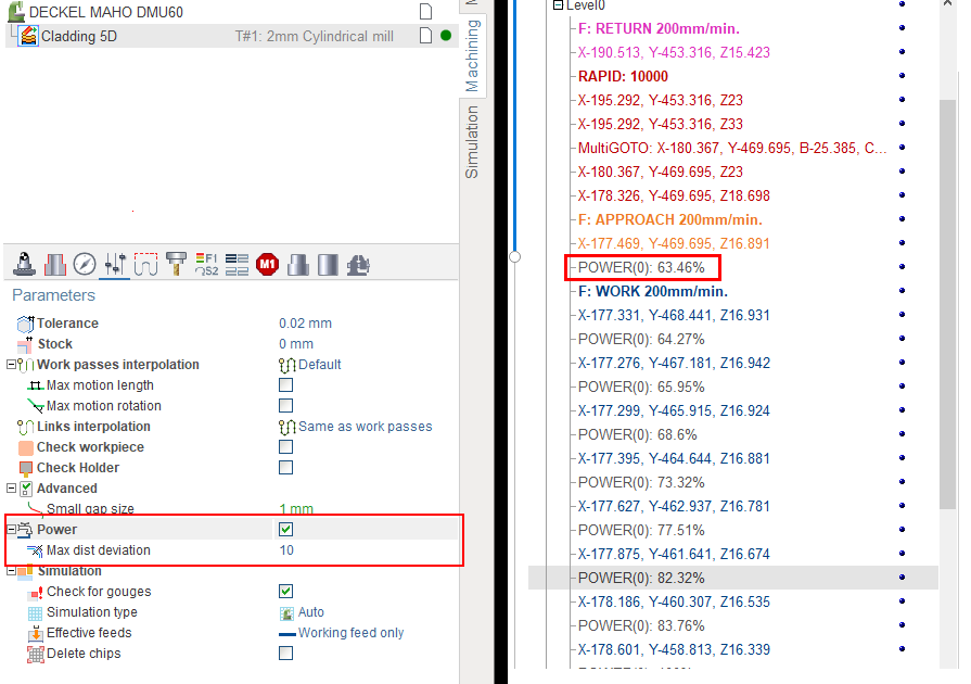

Опция "Мощность"
Эта опция позволяет изменить скорость экструдера в зависимости от высоты слоя.
images/download/attachments/79718048/image2021-4-5_15-40-6.png
