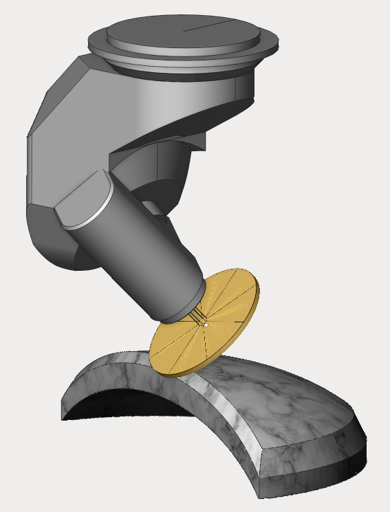

Распиловка диском 6D
Операция «6D Пиление» предназначена для распиловки как плоских, так и объемных деталей.

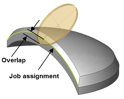

  • Перебеги (overlap). Параметр отвечающий за выход пилы ниже уровня, определяемого рабочим заданием (ребром/кривой).
images/download/attachments/79718096/Overlap6D_Podp.png

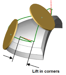

  • Отводы в углах. Параметр позволяет задавать расстояние по высоте, на котором будет происходить разворот инструмента при смене сторон обрабатываемого угла.
images/download/thumbnails/79718096/Lift_6D.png

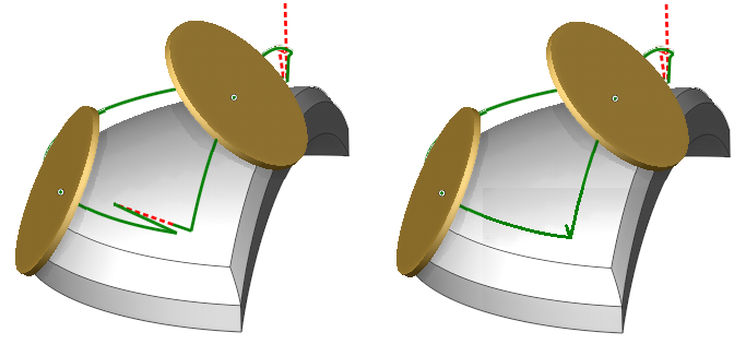

  • Острые углы определяющий пределы значения угла, который считать острым и при обработке которого необходимо использовать отвод инструмента. На иллюстрации обход угла (в первом случае значение острого угла установлено меньше 90 градусов, во втором — больше).

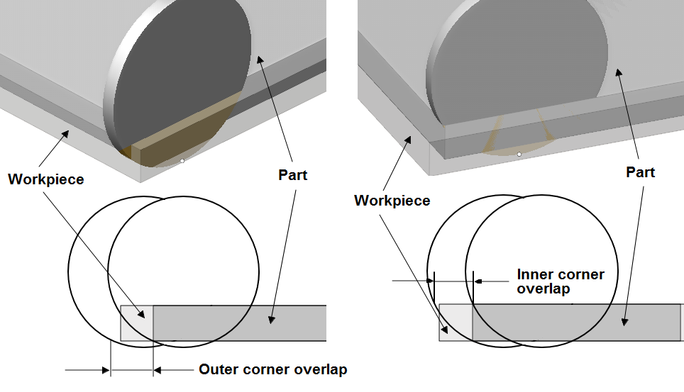

  • Перебеги в углах (+/-). Параметры, определяющие величину перебега для наружных и внутренних углов. Соответственно Перебег в наружных углах (Outer corner overlap) – для внешних, Перебег во внутренних углах (Inner corner overlap) – для внутренних.

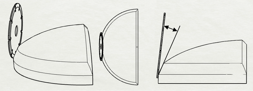

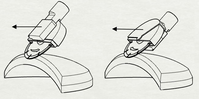

  • Угол отклонения. Параметры, определяющие величину угла отклонения боковой поверхности пилы от обрабатываемой поверхности.
images/download/attachments/79718096/%D0%BE%D1%82%D0%BA%D0%BB%D0%BE%D0%BD%D0%B5%D0%BD%D0%B8%D1%8F_%D1%83%D0%B3%D0%BB%D1%8B.png

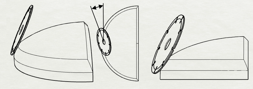

  • Угол опережения. Параметры, определяющие величину угла отклонения плоскости пилы от касательной к рабочему контуру в каждой точке траектории.
images/download/attachments/79718096/%D0%9E%D0%BF%D0%B5%D1%80%D0%B5%D0%B6%D0%B5%D0%BD%D0%B8%D0%B5__%D1%83%D0%B3%D0%BB%D1%8B.png
