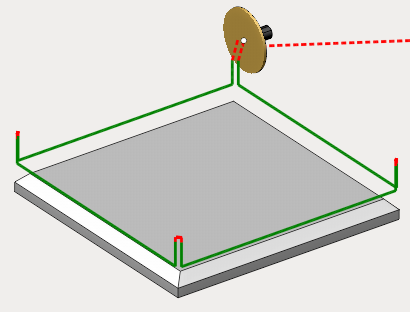

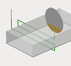

Операция предназначена для распиловки листовых материалов, плит. Интерфейс задания параметров и зон обработки схож с операцией 2D контур. В рабочем задании определяются контура (если исходные данные — плоский чертеж) или ребра модели (если исходные данные — 3D модель).
В первую очередь в рабочем задании определяются контура или ребра на 3D модели, вдоль которых будет строиться траектория перемещения диска. Для этого в графическом окне выбираются контура или ребра и добавляются в рабочее задание нажатием кнопки «Кривая». Точно также можно добавить элементы для обработки выбрав на 3D модели поверхность и нажав кнопку «Карман», после чего система автоматически добавит в качестве рабочего задания границы выбранной поверхности. Чтобы ограничить верхний и нижний уровни можно выделить на экране любой элемент геометрии, лежащий на нужном уровне и нажать кнопку «Верхний уровень», либо «Нижний уровень» соответственно.
При открытой вкладке «Рабочее задание» и заданных кривых также можно интерактивно выбрать направление движения инструмента и его расположение относительно кривых (слева/справа) кликнув левой кнопкой мыши в графическом окне по стрелкам на кривых.

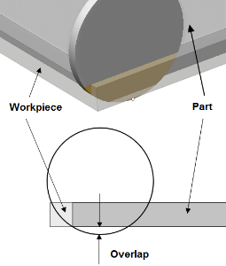

  • Перебеги (overlap). Параметр отвечающий за выход пилы ниже уровня заготовки.
images/download/thumbnails/79718081/Overlap2D_Eng.png

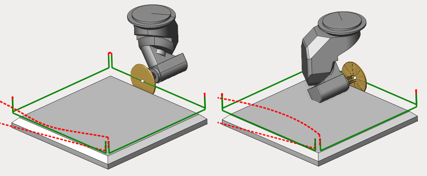

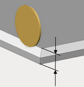

  • Отводы в углах. Параметр позволяет задавать расстояние по высоте, на котором будет происходить разворот инструмента при смене сторон обрабатываемого угла.
images/download/attachments/79718081/%D0%9E%D1%82%D0%B2%D0%BE%D0%B4%D1%8B_%D0%B2_%D1%83%D0%B3%D0%BB%D0%B0%D1%85.png

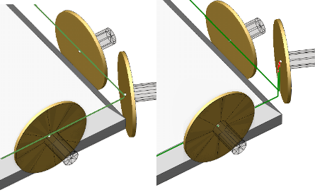

  • Острые углы. Параметр определяющий пределы значения угла, который считать острым и при обработке которого необходимо использовать отвод инструмента. На иллюстрации обход прямого угла (в первом случае значение острого угла установлено меньше 90 градусов, во втором — больше).
images/download/attachments/79718081/Angle_2D.png

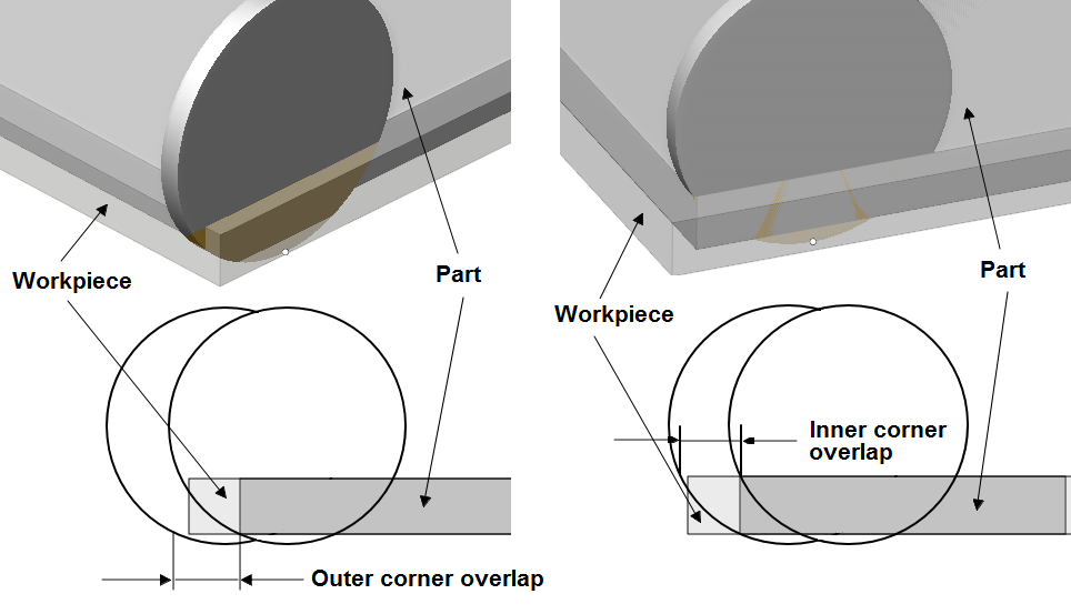

  • Перебеги в углах (+/-). Параметры, определяющие величину перебега для наружных и внутренних углов. Соответственно, Перебег в наружных углах (Outer corner overlap) – для внешних, Перебег во внутренних углах (Inner corner overlap) – для внутренних.

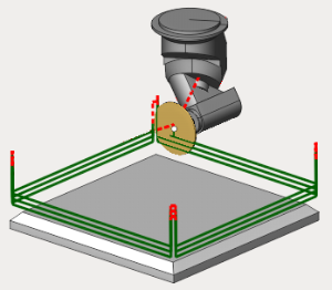

  • Слои. Определяет количество проходов инструмента. Может задаваться указанием количества слоев и рассчитывается автоматически исходя из значений верхнего и нижнего уровней обработки. Также может задаваться в мм или процентах от диаметра инструмента.

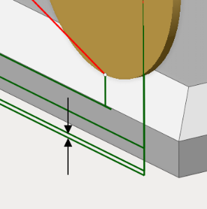

  • Чистовой проход по Z. В этом параметре задается величина припуска перед последним проходом.

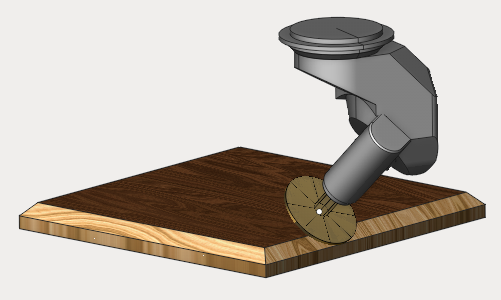

  • Ориентация оси инструмента. Параметр позволяет определить ориентацию оси инструмента на любом участке траектории. Направление оси может быть фиксированным, по нормали к 4D и 5D поверхностям, а также по нормали к базовой поверхности. Следует отметить, что в отличии от обычной фрезы ось инструмента типа Saw blade не совпадает с осью его вращения.
