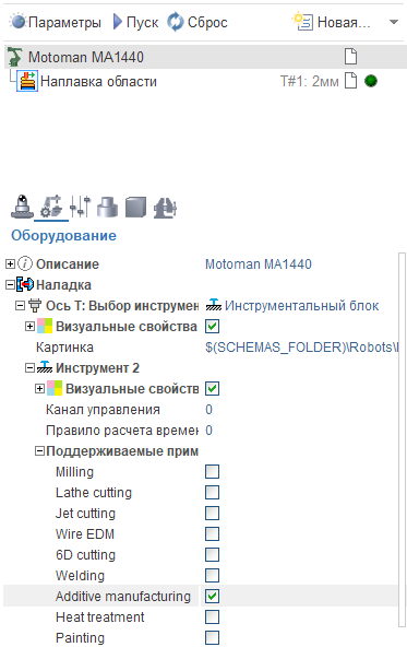

Для того чтобы операции наплавки стали доступными для создания должен быть выбран станок или робот, который поддерживает данный тип обработки. Чтобы станок поддерживал наплавку нужно в настройках держателя инструмента установить галочку Аддитивная обработка (см. рисунке ниже).
images/download/attachments/79718028/image2020-4-14_17-25-46.png
Или можно прописать в схеме станка для держателя инструмента строки похожие на следующие.
<SCType ID="AdditiveToolHolder" Caption="Additive tool holder" Type="TToolHolderNode">
<SupportedToolTypes>
<AdditiveTool DefaultValue="true"/>
</SupportedToolTypes>
</SCType>
