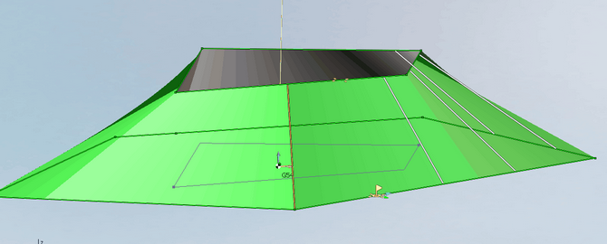

В операции <2D обработки> линии синхронизации отображаются в виде точек и соединяющей их линии. С помощью линии синхронизации можно задать угол конусности.

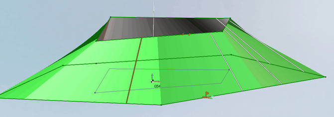

Для операции <4D обработки> кроме перемещения линий синхронизации можно еще менять расположение точек линии. Таким образом, для перетаскивания линии надо подвести курсор к средней части линии (2), а для перемещения точек к соответствующей точке на линии (1 или 3).
Линии синхронизации можно копировать и удалять интерактивно. Для копирования следует выбрать элемент, который надо скопировать, и нажатием [Ctrl] и левой кнопки мыши сдвинуть выбранный элемент. В результате выбранный элемент останется на месте, а новый элемент будет перемещаться вслед за указателем мыши.
Для интерактивного удаления элементов следует выбрать удаляемый элемент, указав на него курсором мыши и нажать клавишу [Del]. В результате выбранный элемент будет удален.
Для создания новой линии синхронизации необходимо подвески курсор к излому рабочего задания и перетащить созданную линию синхронизации на требуемое место.
