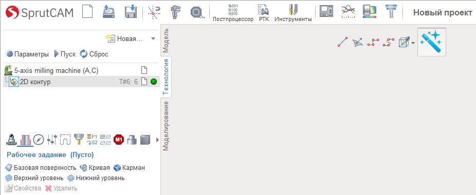

Построение кривых
На данный момент функционал еще находится в разработке. Доступ к нему открывается на вкладке «Технология»:
images/download/attachments/79716827/image2020-4-7_17-15-0.png

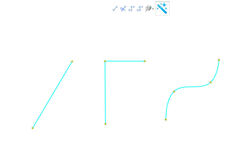

Доступны 4 вида кривых (будет больше):
  • Прямая;
  • Ломанная;
  • Сплайн.
images/download/attachments/79716827/image2018-12-29_9-37-20.png
images/download/thumbnails/79716827/image2018-12-29_9-38-43.png
Кривые можно двигать за узловые точки, добавлять новые узловые точки (зажать ЛКМ на отрезке кривой и потащить) и удалять узловые точки (ПКМ по точке).

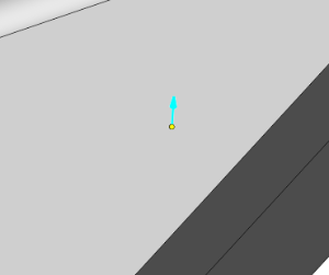

Для них сделаны 3 режима рисования:
  1. Свободный. Точки при построении выбираются по следующим правилам:
  1. Если под курсором ничего нет и это первая точка, то берем точку с произвольной глубиной;
  2. Если под курсором ничего нет и это не первая точка, то берем точку с той же глубиной, что и предыдущая (получается, что построение идет на одной плоскости);
  3. Если под курсором поверхность, то берем точку с нее.
2. На поверхности. Точки берутся только с поверхностей;
