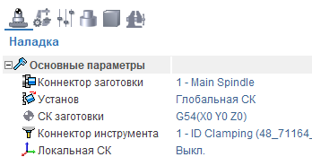

Перед началом обработки необходимо задать:
  1. Шпиндель, в котором начнется обработка детали;
  2. Позицию, в которой будет установлена заготовка (система координат заготовки) и в свойствах СК назначаем её как <Система координат станка>, например G54. Систему координат заготовки рекомендуется привязать к незакрепленному торцу заготовки.
Исходное положение заготовки – шпиндель, в котором она закреплена и системы координат задаются в инспекторе, в полях <Узел заготовки (активный)>, <Установ> и <СК заготовки> соответственно.
images/download/attachments/79717649/image2020-4-10_16-9-30.png

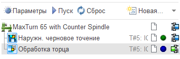

После задания положения заготовки следует выполнить обработку доступных элементов детали.
images/download/attachments/79717649/image2020-4-10_16-11-6.png
Примечание: Для исключения ошибок задания активного шпинделя рекомендуется во второй и последующих операциях в поле <Узел заготовки (активный)> задавать значение <По предыдущей операции>.

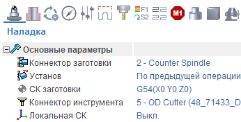

Для перезакрепления заготовки из одного шпинделя в другой следует создать вспомогательную операцию перехвата и создать новую локальную систему координат заготовки, например G55.
После переустанова следует обработать оставшиеся поверхности. Обработка может быть как токарной так и токарно-фрезерной.
В первой операции после переустанова следует указать, что обработка ведется в другом противошпинделе, указав в поле <Инструментальный узел (активный)> указать правый резец, в поле <Узел заготовки (активный)> <Противошпиндель>, в поле <СК заготовки> следует задать новую систему координат.
images/download/attachments/79717649/image2020-4-10_16-12-35.png
В параметрах операции, на странице <Инструмент> указать соответствующее направление державки.

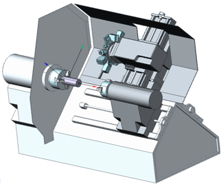

В процессе моделирования можно контролировать не только процесс выполнения операций обработки детали, но и процесс работы вспомогательной операции и при необходимости внести в неё изменения.
