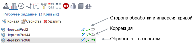

Операция резки позволяет сформировать траекторию перемещения инструмента вдоль заданной кривой. В простейшем случае с помощью этих операций существующая кривая может быть преобразована в управляющую программу. Кривые, вдоль которых необходимо сформировать траекторию, должны быть указаны на странице <Рабочее задание> окна задания геометрических параметров. Для обработки окружности элемент модели может быть задан точкой с припуском. Для задания элемента модели точкой необходимо добавить точку в окно <Рабочее задание> и назначить ей дополнительный припуск на размер радиуса окружности.
В том случае, если задано несколько кривых и в окне стратегии выключен режим минимизация холостых ходов , то порядок их обработки будет соответствовать порядку в списке. Смена последовательности геометрических объектов в списке производится перетаскиванием объектов мышью.
Для изменения направления движения вдоль выбранной кривой необходимо щелкнуть мышью в поле <Инверсия кривой>.

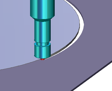

В операции резки под режущим инструментом понимается струя плазмы, струя газа, или лазерный луч. Траектория режущего инструмента (ось струи) может проходить вдоль кривой слева, справа или по кривой.
images/download/attachments/79717707/image2020-4-10_17-52-28.png
При движении инструмента по кривой в управляющую программу (УП) передаются координаты этой кривой, команда коррекции инструмента по радиусу выводится в УП в зависимости от режима коррекции, установленного поле коррекция. Это наиболее простой способ преобразования построенной в CAD системе кривой в управляющую программу.
При движении инструмента слева или справа от кривой в управляющую программу (УП) выводятся координаты эквидистантной кривой. Величина эквидистанты определяется максимальным диаметром режущего инструмента и припуском, задаваемыми в окне <Рабочее задание>. При выключенной коррекции на радиус эта величина равна сумме радиуса инструмента, дополнительного припуска для данной кривой и величины припуска операции. Если значение припуска величина отрицательная, то смещение эквидистанты уменьшается на эту величину.
При обработке с коррекцией в УП, ISO формата, выводятся команды <G41>, <G42>, <G40> и номера корректоров <D>. Например, при необходимости вывода в УП координат исходной кривой с включением коррекции следует в окне <Рабочее задание> установить <Коррекцию>, <Сторону обработки>, в окне параметров операции на странице <Инструмент> включить режим <Коррекции на радиус> и задать величину <Коррекции>.
Траектория перемещения инструмента представляет собой путь перемещения центральной оси режущего инструмента.

Иногда возникает необходимость организовать перемещение инструмента в начальную точку по отработанному контуру. Для этого необходимо в окне <Рабочее задание> включить параметр <С возвратом>. В этом случае фреза совершит перемещение по заданному контуру с последующим возвратом по тому же контуру в начальную точку.

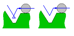

Бывают ситуации, когда при перерасчете траектории с учетом радиуса режущего инструмента УЧПУ не справляются с перерасчетом траектории и выдает сообщения об ошибке. Например, когда устанавливается фреза такого диаметра, при котором на пересчитанной траектории "выпадают" элементы контура. На рисунке слева результат расчета эквидистанты системой ЧПУ, справа расчет в САМ системе. Помимо того существуют устаревшие УЧПУ которые рассчитывают коррекцию в очень малом диапазоне. В этих случаях задача расчета траектории с учетом радиуса режущего инструмента, зазора или припуска должна производиться в CAM системе.
