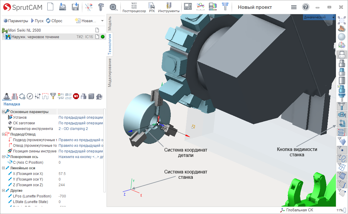

Необходимо четко отличать систему координат детали от системы координат станка. Система координат детали привязана к детали и, например, при повороте шпинделя, поворачивается вместе с деталью. Система координат станка отображается в левом нижнем углу экрана в том случае, если станок видимый.
При повороте шпинделя система координат детали поворачивается вместе с деталью:
images/download/attachments/79717615/mill-turn_rus.png
При выключенной видимости станка, вспомогательные оси показывают систему координат детали:
images/www.sprut.ru/files/SprutCAM11/documentation/f_clip1053.png

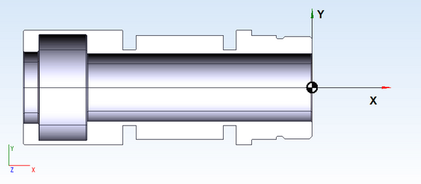

При позиционировании детали для обработки на токарном станке необходимо совместить ось детали с осью Х. Это может быть сделано двумя способами: перемещением детали или путем создания новой локальной системы координат. Общепринятым является размещение начала координат на правом торце детали.
images/download/attachments/79717615/dbukclip23_zoom76.png

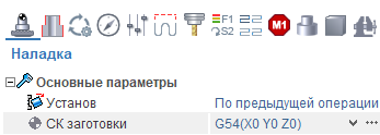

Для того чтобы созданная система координат воспринималась как установ, необходимо указать ее в параметрах станка или активной операции. После этого система совместит ноль детали и ноль станка.
images/download/attachments/79717615/image2020-4-10_12-19-54.png
