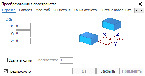

  • На страничке <Перенос> можно задать параллельный перенос объекта. В полях <X>, <Y>, <Z> задаются величины перемещений по соответствующим осям. При отсутствии флажка в поле <Сделать копии> выбранный объект будет перемещен на указанное расстояние по каждой из осей. При наличии флажка в этом поле выбранный объект будет скопирован в указанное место. Имеется возможность задания количества копий. Например, если указать количество копий две, то вторая копия будет получена путем переноса первой на указанное расстояние.
images/download/attachments/79715210/image2020-4-5_12-31-47.png

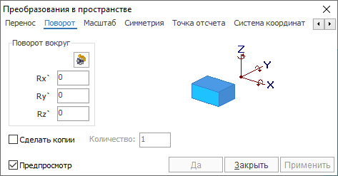

  • На страничке <Поворот> можно выполнить разворот выбранных объектов вокруг указанной оси на определенный угол. Угол задается в градусах. Работа с копиями аналогична, то есть каждая последующая копия получается поворотом предыдущей вокруг указанной оси на заданный угол.
images/download/attachments/79715210/image2020-4-5_12-32-14.png

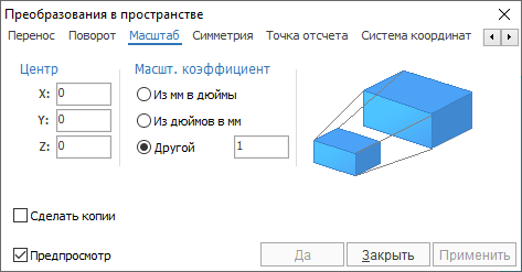

  • На страничке <Масштаб> можно увеличивать или уменьшать выбранные объекты. В поле <Центр> задаются координаты точки центра масштабирования. <Масштабный коэффициент> может быть одним из двух стандартных: <Из мм в дюймы>, <Из дюймов в мм>, либо произвольной величины: <Другой>. При задании коэффициента масштабирования больше единицы, объекты будут увеличиваться. Если коэффициент масштабирования меньше единицы, то объекты уменьшаются.
images/download/attachments/79715210/image2020-4-5_12-32-33.png

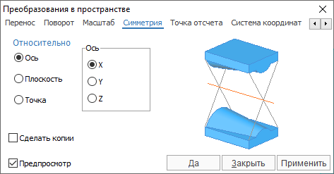

  • На странице <Симметрия> можно получить объект, симметричный заданному относительно оси, плоскости или точки.
images/download/attachments/79715210/image2020-4-5_12-32-50.png

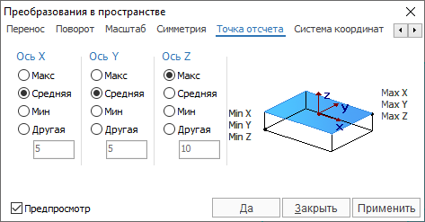

  • На странице <Точка отсчета> можно выполнить параллельный перенос объекта исходя из его пространственных габаритов. Геометрический объект перемещается по осям на такие значения, чтобы после преобразования объект располагался указанным способом относительно текущей системы координат.
images/download/attachments/79715210/image2020-4-5_12-33-6.png

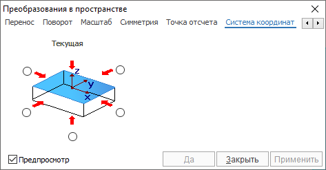

  • На странице <Система координат> можно развернуть объект таким образом, чтобы указанная грань находилась сверху. Также можно преобразовать модель таким образом, чтобы построенная в среде двумерных построений плоскость (например, по точкам модели) была совмещена с плоскостью XY глобальной системы координат.
images/download/attachments/79715210/image2020-4-5_12-33-30.png

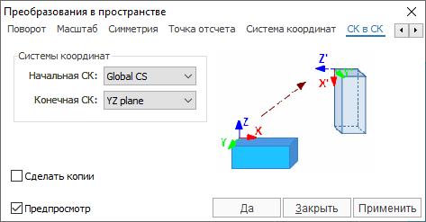

  • На странице <СК в СК> можно преобразовать объект, расположенный в одной системе координат <Начальная СК>, в другую систему координат <Конечная СК>.
images/download/attachments/79715210/image2020-4-5_12-33-46.png
