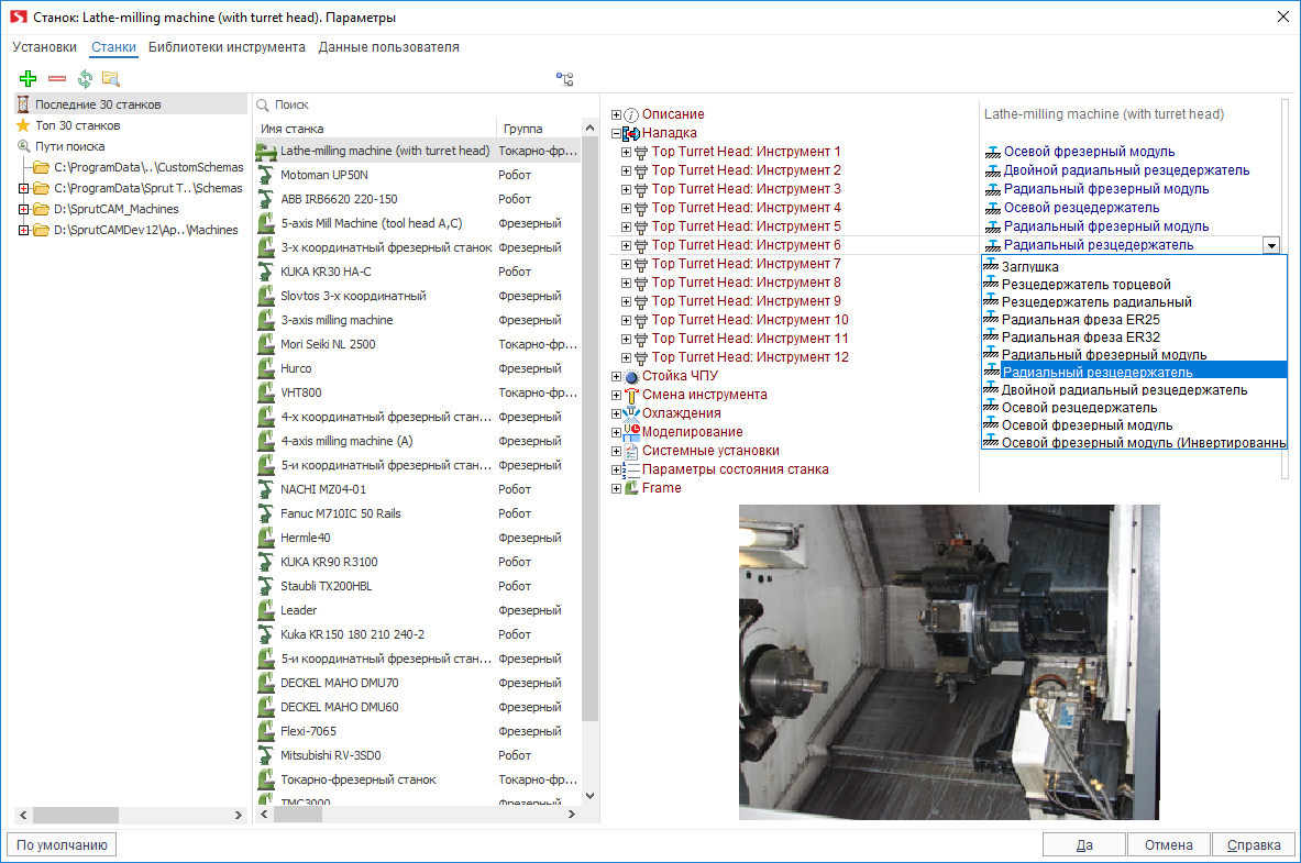

Установка блоков осуществляется в окне выбора станка, которое отрывается по двойному нажатию на станок или кнопкой <Параметры>.
Выбор блоков устанавливаемых в каждой позиции револьверной головки:
images/download/attachments/79717609/image2019-1-14_14-25-38.png
