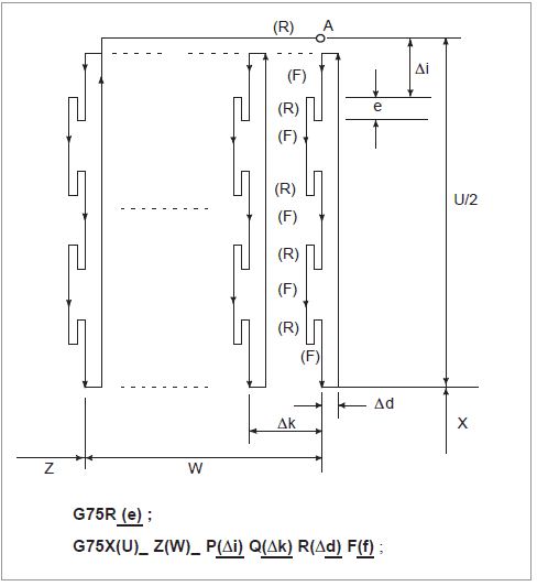

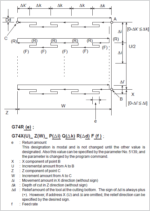

Цикл обработки канавок позволяет сформировать один из циклов ISO G74/G75 на основе габаритов заданного контура. Параметры цикла задаются в окне свойств. Параметр направление позволяет переключаться между G74 и G75.

Ниже представлена выдержка из документации стойки ЧПУ FANUC по циклам G74/G75.
Следующая программа позволяет создать траекторию резания, показанную на рис. 13.2.5 В этом цикле возможно стружкодробление, как показано ниже. Если Х (U) и Р опущены, то в результате будет выполняться операция только по оси Z, используемой для сверления.
