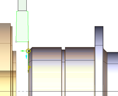

Цикл выполняет отделение законченной обработанной детали от оставшейся части заготовки с одновременной финишной обработкой заднего торца детали. Контур рабочего задания для данного цикла формируется автоматически как вертикальный отрезок между наружным и внутренним диаметрами заготовки на правом, либо левом торце детали. Левая или правая сторона будет выбрана зависит от указанного направления, которое отображается в виде зеленой стрелочки на экране рядом с начальной точкой. Можно кликнуть на нее чтобы сменить сторону обработки.

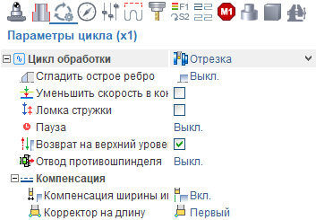

Цикл также может сформировать фаску или скругление на формируемой задней поверхности детали. Также возможно использование ломки стружки во время отрезки с задержкой на дне или на каждом опускании. Возврат на верхний уровень может быть отключен в случае если вы хотите использовать отрезной инструмент в качестве упора для прутка, выталкиваемого устройством подачи прутка.
Компенсация ширины инструмента автоматически добавляет ширину пластины к значению осевой координаты обрабатываемой поверхности. Использование левого, либо правого корректора также может быть легко переключено соответствующим параметром.
Параметр Отвод противошпинделя позволяет задать расстояние на которое должен быть отодвинут противошпиндель после завершения отрезки. Имя оси станка, управляющей перемещением противошпинделя, должно быть указано в соответствующем параметре.
