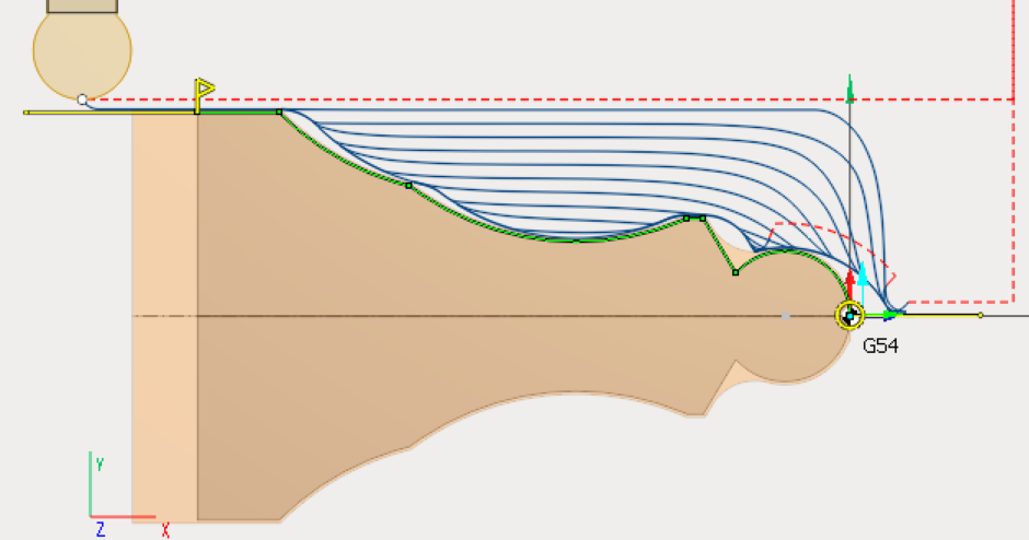

Более чем в 2 раза быстрее по сравнению с классическим циклом "Расширенная обработка канавок ". Это достигается благодаря оптимизированной траектории и возможности использования высокой скорости подач. Данный цикл рассчитан на инструмент с круглой пластиной.
Этот цикл основан на фрезерной операции "Адаптивная стратегия выборки". Все параметры аналогичны.

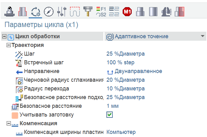

Параметры цикла:

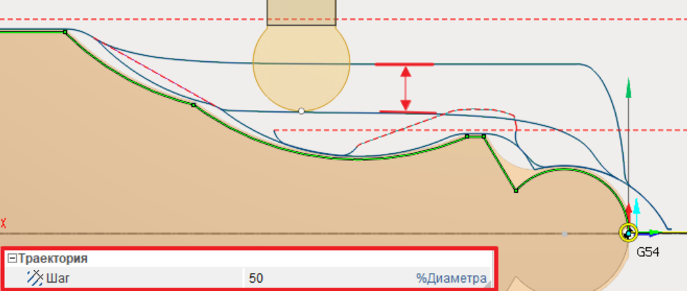

Шаг определяет расстояние между проходами. Может быть задан в процентах от диаметра или числом.

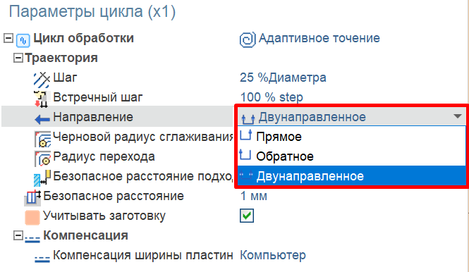

Встречный шаг определяет обратный проход в % прямого прохода (активно при двунаправленном направлении).
Направление определяет направление проходов.

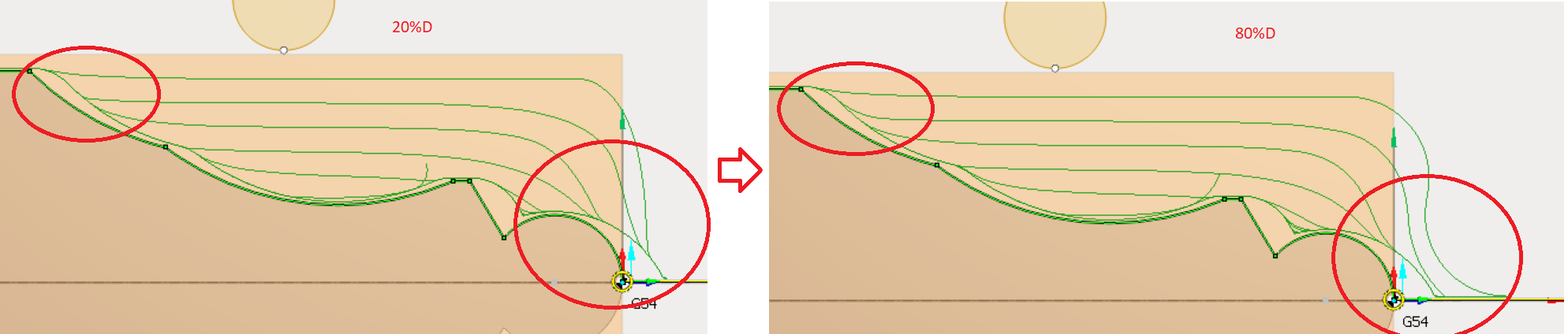

Черновой радиус сглаживания определяет радиус начала и конца прохода.

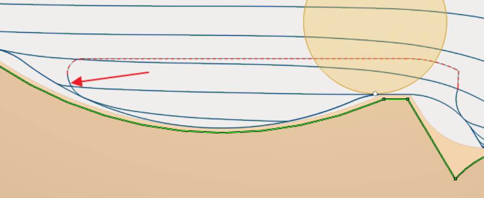

Радиус перехода
images/download/attachments/77088408/image2021-5-24_17-14-53.png

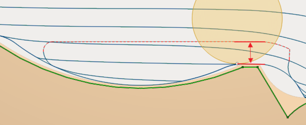

Безопасное расстояние перехода
images/download/attachments/77088408/image2021-5-24_17-13-47.png

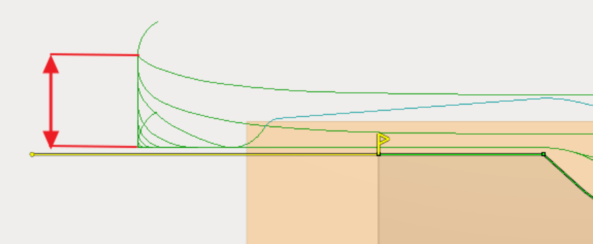

Безопасное расстояние определяет расстояние между верхней точкой кривой и верхним уровнем траектории.
images/download/attachments/77088408/image2021-5-24_17-15-30.png
Однако при включенном параметре "Безопасное расстояние", верхний уровень траектории будет выбран автоматически.
Параметр 'Учитывать заготовку' удаляет все проходы, которые не учувствуют при обработке заготовки.
