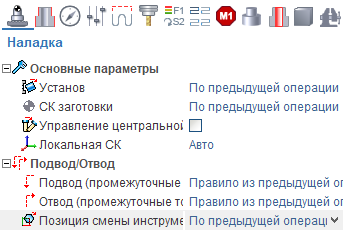

Параметр задается в секции Подвод/Отвод на панели Настройка.

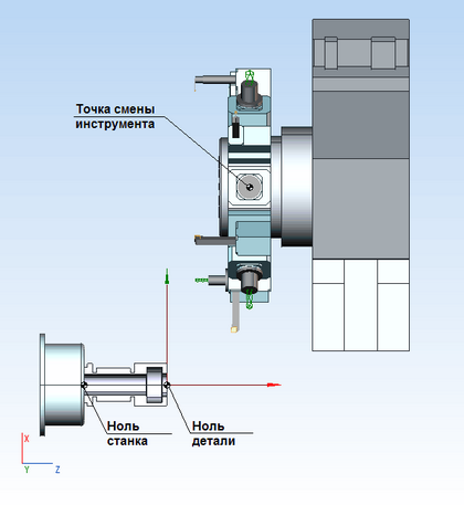

Задание точки смены инструмента не является обязательным. Если в параметрах станка не установлена опция Моделировать смену инструмента, моделирование смены инструмента не производится: инструмент просто появляется в начале операции и исчезает в конце операции. Этот режим используется обычно при трех осевой обработке, когда отсутствует риск повредить оборудование в процессе смены инструмента. Однако для сложного оборудования, такого как много координатные обрабатывающие центры, задача выбора оптимальной позиции смены инструмента играет важную роль для создания безопасных и эффективных управляющих программ.
Позиция смены инструмента задается в виде совокупности координат (например, на рисунке выше X1(0) Y1(0) Z1(0)...) в машинной системе координат станка (G53). Следует учитывать, что эти координаты задают положение рабочих органов, а не положение настроечной точки инструмента в системе координат заготовки. Так для токарно-револьверных станков задается положение центральной точки револьверной головки относительно концевиков.

Позиция смены инструмента задается в выпадающем списке. При этом доступны следующие опции.
1. По предыдущей операции - параметр наследуется из предыдущей операции.
2. Из станка - позиция смены инструмента такая же как и у станка.
3. Выбор. При выборе данной опции открывается окно задания точки смены инструмента.

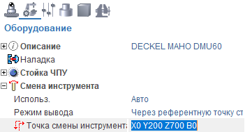

Позиция смены инструмента по умолчанию может быть указана в параметрах станка: либо на панели Параметры,
images/download/attachments/79715673/image2020-4-3_17-7-23.png
либо в файле конфигурации станка в параметре <ToolChangeMachineState>.
