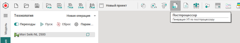

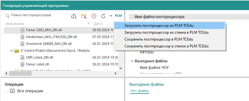

Для загрузки постпроцессора из Teamcenter и сохранения выбранного постпроцессора в Teamcenter, необходимо воспользоваться кнопкой “PLM” формы выбора постпроцессора.
images/download/attachments/133071457/TCPostproc_Rus.png
images/download/attachments/133071457/TCPostprocMenu_Rus.png
После чего, в появившемся меню выбрать один из вариантов:
  • Загрузка постпроцессора - загрузка из каталога с постпроцессорами.
  • Загрузка постпроцессора из станка - загрузка из постпроцессора, связанного с выбранным станком.
  • Сохранение постпроцессора - сохранение в каталог с постпроцессорами.
  • Сохранение постпроцессора в станок - сохранение в постпроцессор, связанный с выбранным станком.

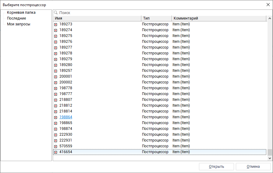

Затем в дереве объектов Teamcenter (Окно дерева объектов PLM-системы) нужно выбрать объект типа “Постпроцесор” или "Станок" (в соответствии с ранее выбранным вариантом). При подтверждении выбора (кнопка “Открыть/Сохранить”), постпроцессор будет загружен в текущий проект SprutCAM или сохранён в Teamcenter.

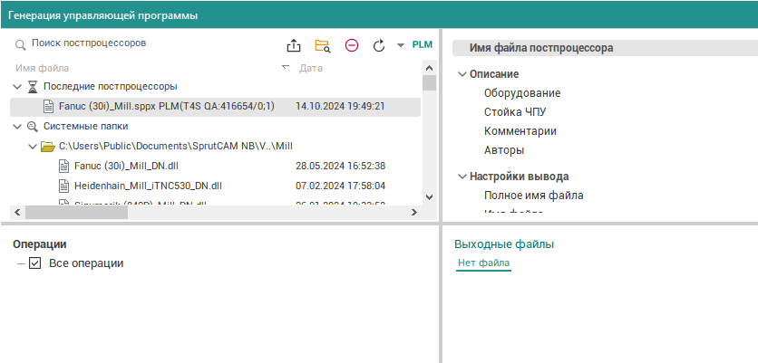

После загрузки постпроцессора из Teamcenter ссылка на объект будет отображена в дополнительной колонке списка постпроцессоров:
images/download/attachments/133071457/TCPostprocAfterSelect_Rus.png

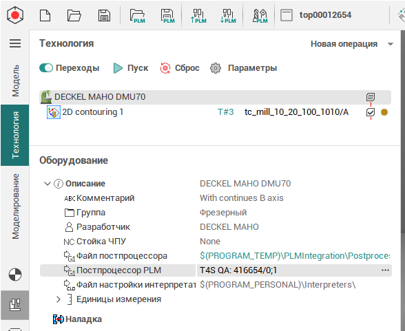

и инспекторе свойств станка.
images/download/attachments/133071457/TCPostprocProj_Rus.png
