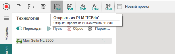

Загрузка ранее сохранённого проекта SprutCAM из Teamcenter
Для загрузки ранее сохраненного в Teamcenter проекта нужно воспользоваться кнопкой открытия проекта из PLM на панели инструментов или пунктом главного меню “Открыть проект” \ “Открыть проект из PLM” с PLM-соединением для выбранной системы Teamcenter.

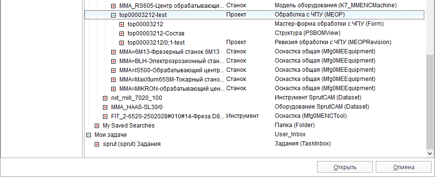

Откроется окно с деревом объектов PLM-системы (подробнее Окно дерева объектов PLM-системы), выберите загружаемую обработку с ЧПУ, подтвердите выбор нажатием кнопки “Открыть”.

Если в обработке хранится проект SprutCAM, будет выполнена загрузка проекта и реимпорт моделей, если деталь или заготовка в Teamcenter обновились с момента предыдущего импорта.
