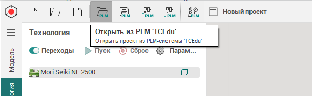

После того, как в Teamcenter была создана обработка с ЧПУ (включая заготовку, деталь, было выбрано оборудование и инструмент), её возможно загрузить в SprutCAM. Для этого необходимо воспользоваться кнопкой открытия проекта на панели инструментов или пунктом главного меню “Открыть проект” \ “Открыть проект из PLM” с PLM-соединением для выбранной системы TeamCenter.
images/download/attachments/131923322/TCLoadAssembly_Rus.png

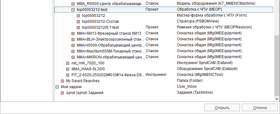

Откроется окно с деревом объектов PLM-системы (Окно дерева объектов PLM-системы), где нужно выбрать загружаемую обработку с ЧПУ и нажать “Открыть”. Для выбора будут доступны только объекты с типом “Проект”.
images/download/attachments/131923322/TC_ObjectsTree_Projects_Rus.png
Если в обработке уже хранится проект SprutCAM (подробнее в разделе Сохранение проекта SprutCAM в Teamcenter), будет выполнена загрузка связанного проекта. Иначе будет создан новый проект SprutCAM, связанный с выбранной обработкой с ЧПУ. В новый проект будут загружены объекты из обработки: заготовка, деталь, оборудование, инструмент.
