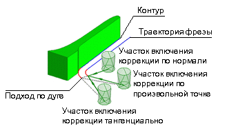

На рисунке показаны способы формирования участков включения коррекции примыкающих непосредственно к контуру обработки детали, т.е. участки подхода и удлинения контура в этом случае не были активизированы. Пунктиром показаны способы перемещения: по касательной, из произвольной точки, перпендикулярно к контуру. Линии со стрелками это пути перемещения инструмента с учетом отработки величины коррекции установленной оператором станка в корректоре текущего инструмента.

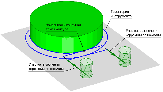

На рисунке изображена ситуация когда недоход и перебег заданы способом <По касательной>, причем подход и отход к контуру не включены т.е. имеется участок включения коррекции по нормали к недоходу, и участок выключения коррекции также по нормали к перебегу.

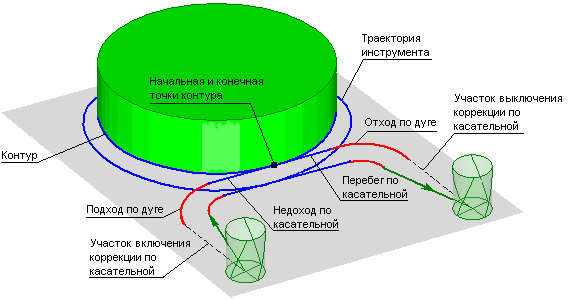

На рисунке изображена та же ситуация только с включенными участками подхода и отхода по дуге.

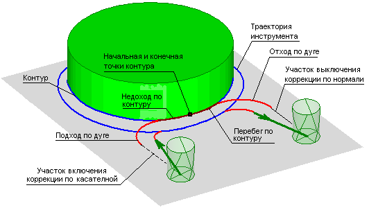

На рисунке показан способ удлинения вдоль контура – участки <Недоход по контуру>, <Перебег по контуру>.
