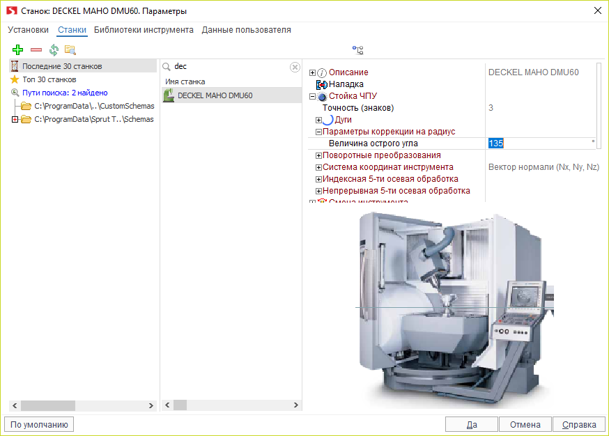

Опции моделирования коррекции
CAM-система позволяет рассчитывать, отрисовывать и моделировать траекторию перемещения инструмента с учетом коррекции на радиус. Если в параметрах операции опции, регулирующие вывод команд коррекции на радиус, настроены, то в управляющую программу будут выводиться команды включения и выключения коррекции (обычно им соответствуют коды <G41>, <G42>, <G40>) с номерами корректоров, а в регистры, отвечающие за величину коррекции, могут заноситься значения коррекции на радиус. При этом в графическом окне и в системе моделирования траектория будет представляться уже с учетом коррекции, которая будет произведена стойкой ЧПУ в момент обработки управляющей программы.
Между тем разные системы ЧПУ (либо одни и те же системы ЧПУ в зависимости от внутренних настроек) могут обрабатывать коррекцию на радиус различными способами. В системе SprutCAM имеется ряд опций, позволяющих настроить внутренние методы отработки коррекции и приблизить их к методам, реализованным в каждой конкретной стойке ЧПУ. Данные опции настраиваются в окне параметров станка, которое можно открыть из режима <Технология>, выделив корневой элемент дерева (станок) и нажав кнопку images/www.sprut.ru/files/SprutCAM11/documentation/f_clip0893.png . В инспекторе свойств станка в разделе <Стойка ЧПУ> имеется группа <Параметры коррекции на радиус>.
images/download/attachments/79716177/MParams_ru.png
В данной группе имеются следующие настройка:
  • <Величина острого угла> – влияет на способ построения обката углов. Если угол между соседними элементами оказывается меньше данного параметра, то элементы продолжаются до пересечения друг с другом. Если же угол оказывается больше заданного, то элементы продолжаются на величину коррекции и между ними достраивается дополнительный отрезок. На рисунке ниже приведен пример, где левый угол больше величины острого угла, а правый – меньше:
