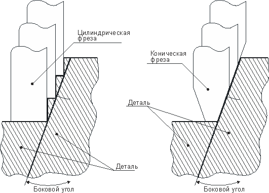

Боковой угол
Боковой угол определяет наклон боковой поверхности обрабатываемой модели в гравировальной операции и операции выборки области. Обычно при чистовой обработке для формирования боковой поверхности выбирается коническая фреза или гравер с углом конической части равным боковому углу модели.
images/download/attachments/79716009/image762.png
Если боковой угол равен нулю, то обрабатываемая модель будет представлять собой призму с основанием заданным областью на верхнем уровне обработки. Если он отличен от нуля, то к области на верхнем уровне пристыковывается линейчатая боковая поверхность с углом между образующей и вертикалью равным боковому углу.
Величина бокового угла должна быть больше или равна нулю и меньше 90°.
Боковой угол устанавливается в окне установки параметров.
