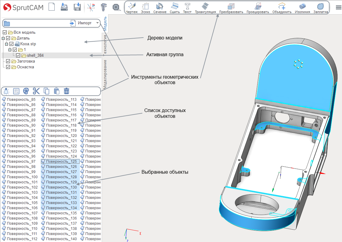

images/download/attachments/79714909/image2020-4-22_15-46-24.png
При редактировании структуры модели можно создавать новые группы (узлы дерева структуры модели), удалять, вырезать/копировать в буфер обмена или вставлять из буфера обмена геометрические и структурные объекты (поверхности, сетки, кривые, точки и группы).
Предопределенные группы (<Вся модель>, <Деталь>, <Заготовка>, <Оснастка>, <2D Геометрия>), а также все объекты внутри группы <2D Геометрия> не могут быть удалены или вырезаны в буфер обмена. Однако копировать в буфер обмена указанные объекты можно без всяких ограничений. Скопированные объекты из группы <2D Геометрия> теряют связь со средой двумерных построений и в дальнейшем автоматически не изменяются при корректировке объектов во встроенной среде двумерных параметрических построений.
