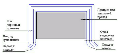

Задание чернового прохода в плоскости XY
Черновой проход для замкнутых и разомкнутых кривых в операциях 2D обработки настраивается в окне параметров операции на странице <Стратегия>.
images/www.sprut.ru/files/SprutCAM11/documentation/f_clip0870.png
При включении этой опции припуск с детали будет сниматься не максимально возможный, а строго соответствующий заданным параметрам. Величина припуска может быть задана как абсолютная величина или в процентах от диаметра фрезы.
images/download/attachments/79716137/embim27.png
