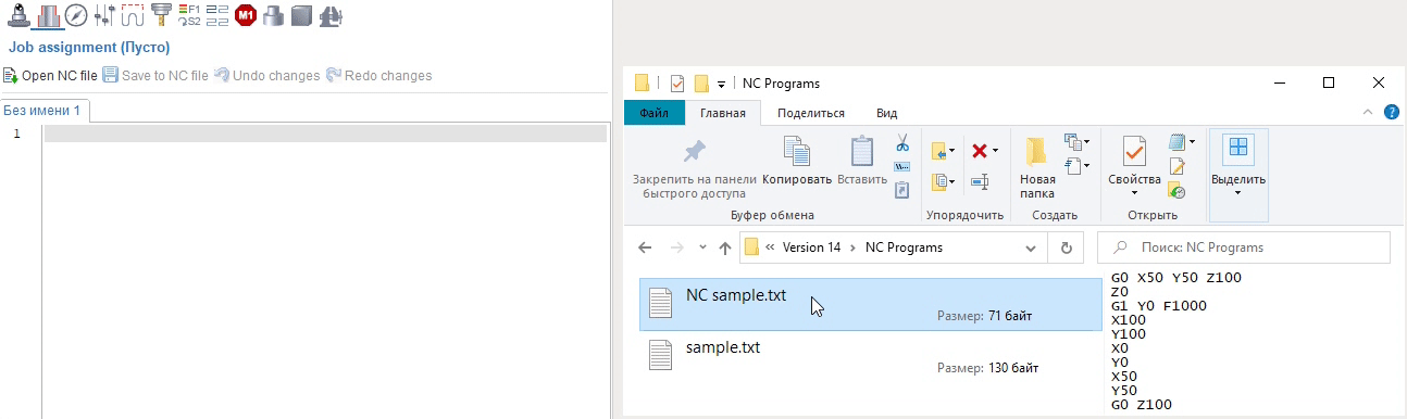

- Написан вручную непосредственно во встроенном текстовом редакторе: - Пример УП в формате G- и M- кодов (ИСО 7 бит)

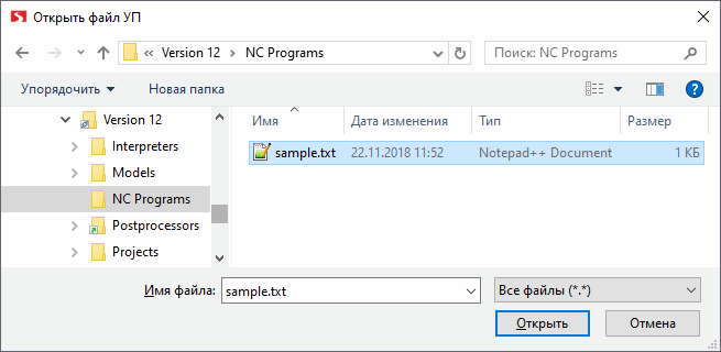

- Загружен из внешнего файла и отредактирован в случае необходимости. Открытие файла выполняется: - Либо с помощью диалогового окна, отображаемого после нажатия на кнопку  ; ;
- Либо в интерактивном режиме, с помощью простого перетаскивания мышью. Для этого необходимо перетащить требуемый файл из директории проводника Windows в окно встроенного текстового редактора с зажатой левой кнопкой мыши, а затем отпустить её. - Видео демонстрации открытия файла в интерактивном режиме

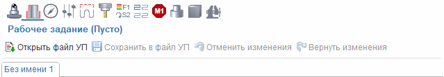

По умолчанию заголовок панели параметров операции имеет наименование <
Рабочее задание
Пусто

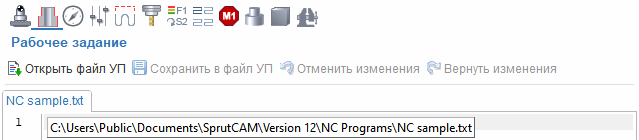

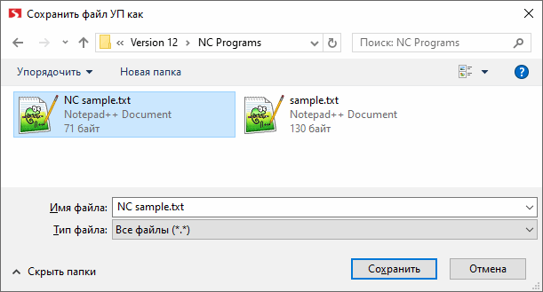

> обозначает порядковый номер вкладки. После сохранения текста управляющей программы в файл с помощью кнопки  или открытия внешнего файла УП во встроенном текстовом редакторе, имя вкладки получит наименование этого файла, а во всплывающей подсказке отобразится полный путь к нему. Например, для файла <NC sample.txt>, расположенного в каталоге <NC Programs> директории с общими документами SprutCAM, заголовок панели параметров операции и имя вкладки встроенного текстового редактора сменят свое наименование на <
Рабочее задание
> и <
NC sample.txt
 > соответственно.

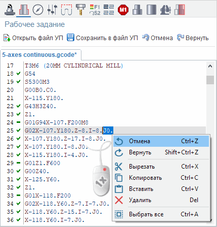

Встроенный текстовый редактор поддерживает подсветку синтаксиса основных ключевых конструкций языка программирования стоек ЧПУ, а также широкий перечень сочетаний клавиш для работы с текстом, для помощи при работе с текстом управляющей программы.
Основные действия для работы с текстом доступны также из контекстного меню, которое можно вызвать путем нажатия правой кнопкой мыши в области текстового редактора на панели параметров < Рабочее задание >.
Отображение наименования вкладки полужирным шрифтом, а также символа < * > в конце её имени в процессе редактирования, указывают на наличие изменений между последним состоянием текста в момент открытия либо сохранения файла УП и его текущим представлением на экране.

Символ < * > пропадёт, а текст наименования вкладки примет обычный вид в том случае, если:
- Внесенные изменения будут сохранены, путем нажатия на кнопку  . Если текст управляющей программы был написан вручную и не был сохранен ранее, будет предложено выбрать директорию и имя файла, под которым его следует сохранить. Иначе на выбор предоставляется возможность перезаписать текущий файл или же сохранить текст УП в файле с новым именем. . Если текст управляющей программы был написан вручную и не был сохранен ранее, будет предложено выбрать директорию и имя файла, под которым его следует сохранить. Иначе на выбор предоставляется возможность перезаписать текущий файл или же сохранить текст УП в файле с новым именем.
- Будут отменены все внесенные изменения, выполненные с момента последнего сохранения состояния, путем нажатия на кнопку  или при помощи горячей клавиши <Ctrl + Z>. или при помощи горячей клавиши <Ctrl + Z>.
Примечание: Если внесенные изменения были случайно отменены, то их можно вернуть, путём нажатия на кнопку  или при помощи горячей клавиши <Shift + Ctrl + Z>.

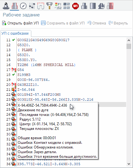

После небольшой задержки указателя мыши над строкой с текстом управляющей программы во всплывающей подсказке появляется описание связанных с ней узлов дерева траектории (технологических команд CLData).
Примечание: Подсказку можно скрыть, для этого достаточно немного сдвинуть указатель мыши или нажать любую клавишу, например [Esc] или одну из клавиш навигации по тексту управляющей программы: [↓] или [↑].

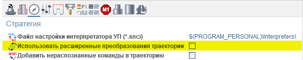

Ограничения отображения всплывающей подсказки
Всплывающие подсказки будут выводиться только в том случае, если режим < Использовать расширенные преобразования траектории > отключен. Так как при включенном режиме невозможно однозначно определить соответствие строк с текстом управляющей программы и узлов геометрической CLData после их преобразования из машинной (станочной) CLData.
Слева от текста управляющей программы во встроенном текстовом редакторе имеется служебное поле, для отображения вспомогательной информации. В случае, если операция еще не была рассчитана, там отображается нумерация строк имеющегося в поле ввода текста, иначе, помимо номера, для каждой строки отображается статус всех связанных с ней узлов дерева траектории. Значения отображаемых иконок аналогичны тем, которые используются для технологических команд CLData. Таким образом, можно однозначно идентифицировать кадр управляющей программы, в котором существуют ошибочные узлы дерева траектории.
