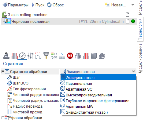

Имеется 7 стратегий выборки. Некоторые из них опциональные и требуют дополнительного лицензирования. Такое большое количество стратегий есть результат длительной разработки разными программистами. Каждая стратегия имеет свои собственные достоинства и недостатки, поэтому ни одна из них не может быть удалена из системы.

Как выбрать стратегию выборки
  1. Наилучшая стратегия Адаптивная SC. Эта стратегия не установлена по-умолчанию только потому, что требует дополнительного лицензирования. Мы настоятельно рекомендуем приобретать ее. Все остальные варианты имеет смысл проверять, если эта стратегия недоступна или дает неудовлетворительный результат.
  2. Адаптивная MW в большинстве случаев дает такой же результат что и Адаптивная SC, но требует больше времени для расчета. Нет реальной причины приобретать эту опцию. Она существует только для совместимости с предыдущими версиями.
  3. Если использование адаптивных стратегий невозможно и требуется равномерная нагрузка на инструмент, то следует попробовать Глубокое скоростное фрезерование.
  4. Если равномерная нагрузка на инструмент не требуется а шаг обработки более 50% от диаметра инструмента, то следует попробовать Высокопроизводительную стратегию.
  5. Если равномерная нагрузка на инструмент не требуется а шаг обработки менее 50% от диаметра инструмента, то следует попробовать Эквидистантную стратегию.
  6. Используйте Параллельную стратегию по вашему усмотрению.
  7. Эквидистантная (устаревшая) используется если остальные способы дали неудовлетворительный результат.

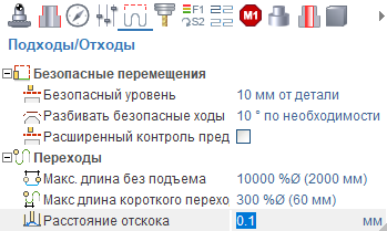

Параметр "расстояние отскока"
images/download/attachments/79717218/image2020-4-7_16-20-32.png
Инструмент немного приподнимается над уже обработанной плоскостью, когда движется в началу следующей дуги.

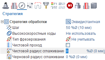

Скругления острых углов траектории в режиме зигзаг.
images/download/attachments/79717218/HSM_zigzag.jpg images/download/attachments/79717218/image2020-4-7_16-23-24.png
Величина ‘Черновой / Чистовой радиус сглаживания’ используется для скругления переходов.

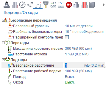

Безопасное расстояние
images/download/attachments/79717218/HSM_SafeDistance.jpg images/download/attachments/79717218/image2020-4-7_16-28-50.png
Безопасное расстояние применяется при подъемах и опускании инструмента. Вертикальное перемещение выполняется на этом расстоянии от заготовки. Таким образом в SprutCAM нет необходимости задавать подходы и отходы чтобы избежать столкновения с заготовкой на ускоренной подаче.
Если Вы используете для опускания фрезы предварительно просверленное отверстие, то его диаметр должен быть больше диаметра фрезы на удвоенную величину безопасного расстояния. В противном случае SprutCAM не обнаружит это отверстие.

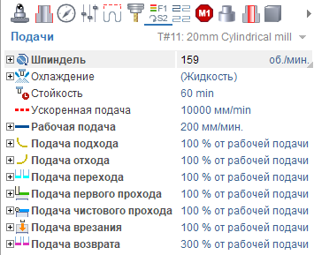

Переходы на ускоренной подаче
images/download/attachments/79717218/image2020-4-7_16-30-55.png
Для переходов может использоваться как подача перехода, так и подача возврата. Если длина холостого перемещения меньше чем параметр "Короткий переход", то оно выполняется на подаче перехода, иначе на подаче возврата. По умолчанию, подача возврата устанавливается как 300% от рабочей подачи, то есть она не предназначена для резания. Если в процессе моделирования будет обнаружено резание на подаче возврата, то такой ход будет помечен как ошибочный.
