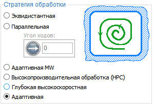

«Адаптивная MW»
Опция SprutCAM для эффективной черновой обработки.
В версии SprutCAM9 называлась "Адаптивная черновая обработка".
Стратегия адаптивной черновой обработки гарантирует, что режимы резания остаются почти постоянными, что представляет значительные улучшения по сравнению со стандартными стратегиями черновой обработки с постоянным смещением. Стратегия предотвращает проходы на полную ширину путем постоянного измерения интенсивности захода инструмента в материал и постепенного удаления материала из остающегося припуска. Это обеспечивает устойчивую нагрузку на инструмент, что позволяет повысить интенсивность съёма материала на более высоких скоростях подачи и снижает общее время обработки.

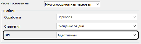

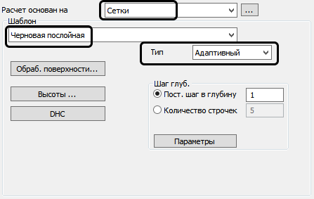

Режим адаптивной черновой обработки может быть выбран в операциях
" Черновая послойная"

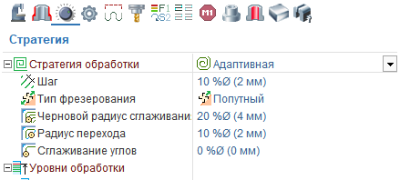

images/download/thumbnails/79718770/image2019-3-22_17-37-10.png
Инспектор с дополнительными параметрами для Адаптивной черновой обработки
images/download/attachments/79718770/image2019-1-9_17-54-41.png
"5ти осевая обработка обработка поверхностей"
images/download/attachments/79718770/image2019-1-9_17-49-21.png
images/download/attachments/79718770/image2019-1-9_18-10-36.png
