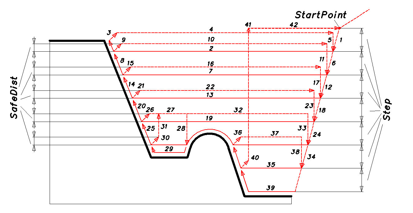

Предназначение:
Выполнение перемещений в различных типах токарных циклов точения по заданному контуру, для разных стоек в общем случае повторяют одинаковую траекторию:
  1. Подвод инструмента к стартовой точке или точке следующего захода на ускоренной подаче.
  2. Подвод к уровню чернового прохода на ускоренной подаче.
  3. Подвод к точке чернового прохода параллельно продольной оси на рабочей подаче (черновой проход).
  4. Возврат параллельно контуру вдоль контура с учётом чистового припуска до последней точки чернового прохода на рабочей подаче (завершение чернового прохода).
  5. Возврат к плоскости отвода на подаче с ускоренным перемещением.
  6. Возврат к пункту 1, если глубина обработки не достигнута.
  7. Чистовая обработка контура (подвод к стартовой точке на ускоренной подаче, чистовая обработка вдоль контура на рабочей подаче, отвод на ускоренной подаче).
Примеры таких циклов, Sinumerik: CYCLE95.
Использование формирователя позволяет по заданным параметрам: траектория контура, плоскость отвода, шаг обработки, тип и направление обработки и пр. сформировать траекторию движения инструмента. А так же добавить в траекторию движения на любом формируемом участке необходимые для конкретного цикла особенности, изменить тип или значение подачи, либо пропустить перемещение инструмента подготовленное формирователем.

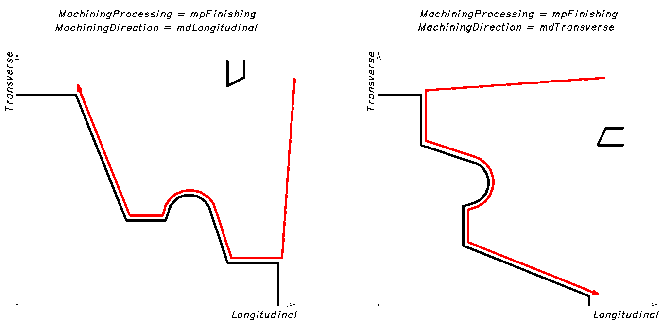

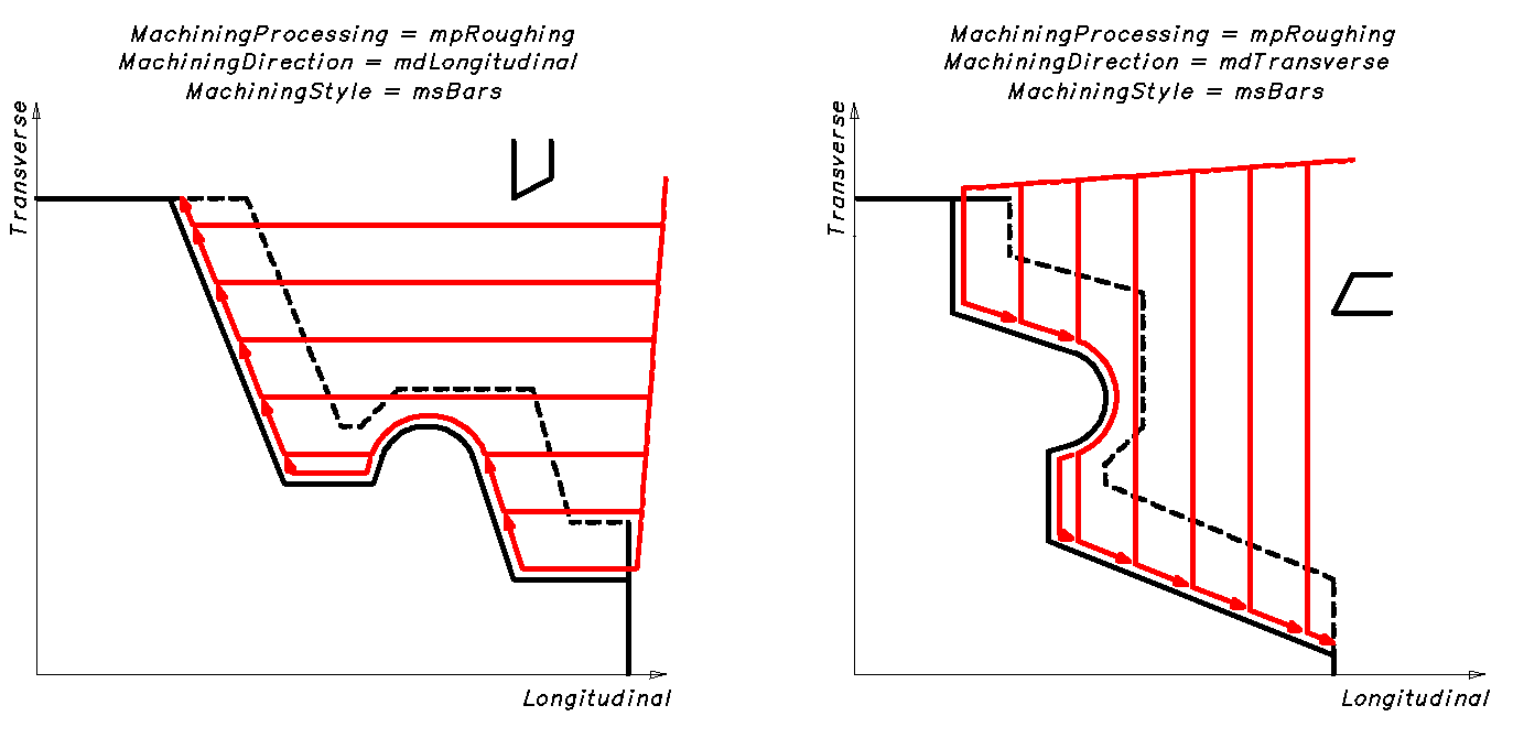

Set_MachiningProcessing
Метод устанавливает тип обработки.
Входной параметр: Value (TNCMachiningProcessing) - тип обработки.
mpRoughing - черновая (выполняется несколько проходов с учётом заданных параметров припуска, шага и пр.);
mpFinishing - чистовая (выполняется только один проход по контуру без припуска).
Выходных параметров нет.

Set_MachiningStyle
Метод устанавливает стиль обработки контура при черновой обработке.
Входные параметры: Value (TNCLatheMachiningStyle) - стиль обработки. msBars - на каждой итерации обработка параллельно оси (продольной или поперечной в зависимости от MachiingDirection); msCopyContour - на каждой итерации обработка параллельно контуру (повтор контура).
