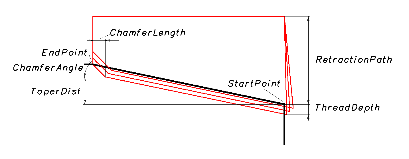

Использование формирователя позволяет по заданным параметрам: начальная и конечная точки резьбы, плоскость отвода, количество заходов резьбы, способ врезания, угол врезания и пр. сформировать траекторию движения инструмента. А так же добавить в траекторию движения на любом формируемом участке необходимые для конкретного цикла особенности, изменить тип или значение подачи, либо пропустить перемещение инструмента подготовленное формирователем.
Использование формирователя:
Рекомендуем создавать новый формирователь токарного цикла для каждого нового цикла в кадре управляющей программы, кроме случаев повторения работы цикла в новом кадре. Таким образом, интерфейс старого формирователя должен освобождаться при создании нового или завершении работы интерпретатора.
Для формирования команд движения инструмента по траектории цикла, необходимо выполнить следующие шаги:
Получить интерфейс формирователя (INCT_CLData.CreateLatheCycleFormer, INCT_GeomCLData.CreateLatheCycleFormer).
Задать индексы продольной и поперечной осей по которым будут производиться перемещения (Set_AxisIndexes).
Установить параметры цикла (Set_ThreadOrientation, Set_ThreadDepth, Set_ThreadStep, Set_ThreadStartAngle, Set_StartPoint и пр. описание см. ниже).
Назначить обработчик событий цикла (Set_Events), если в траекторию цикла нужно вносить изменения.
Сформировать команды движения инструмента по траектории цикла (MakeWorkpath).

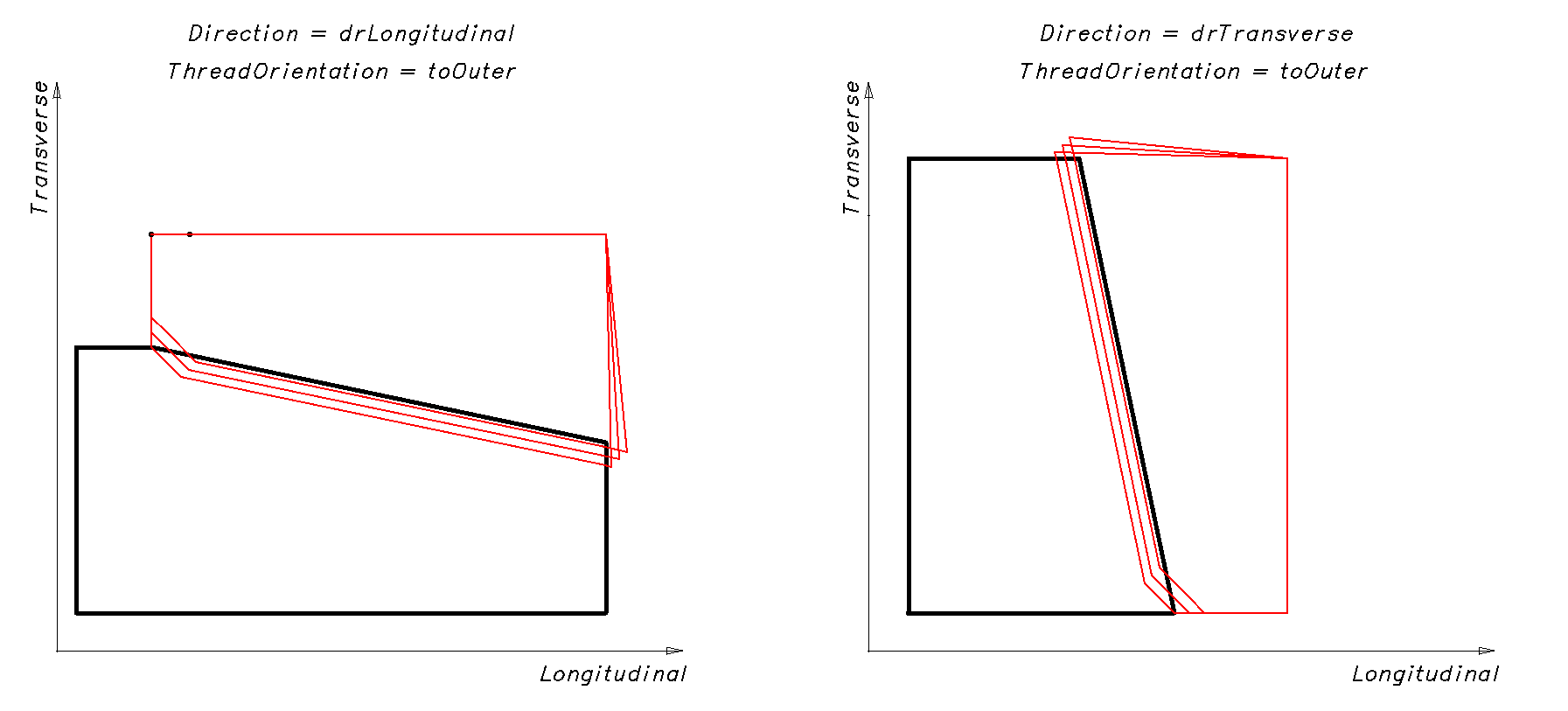

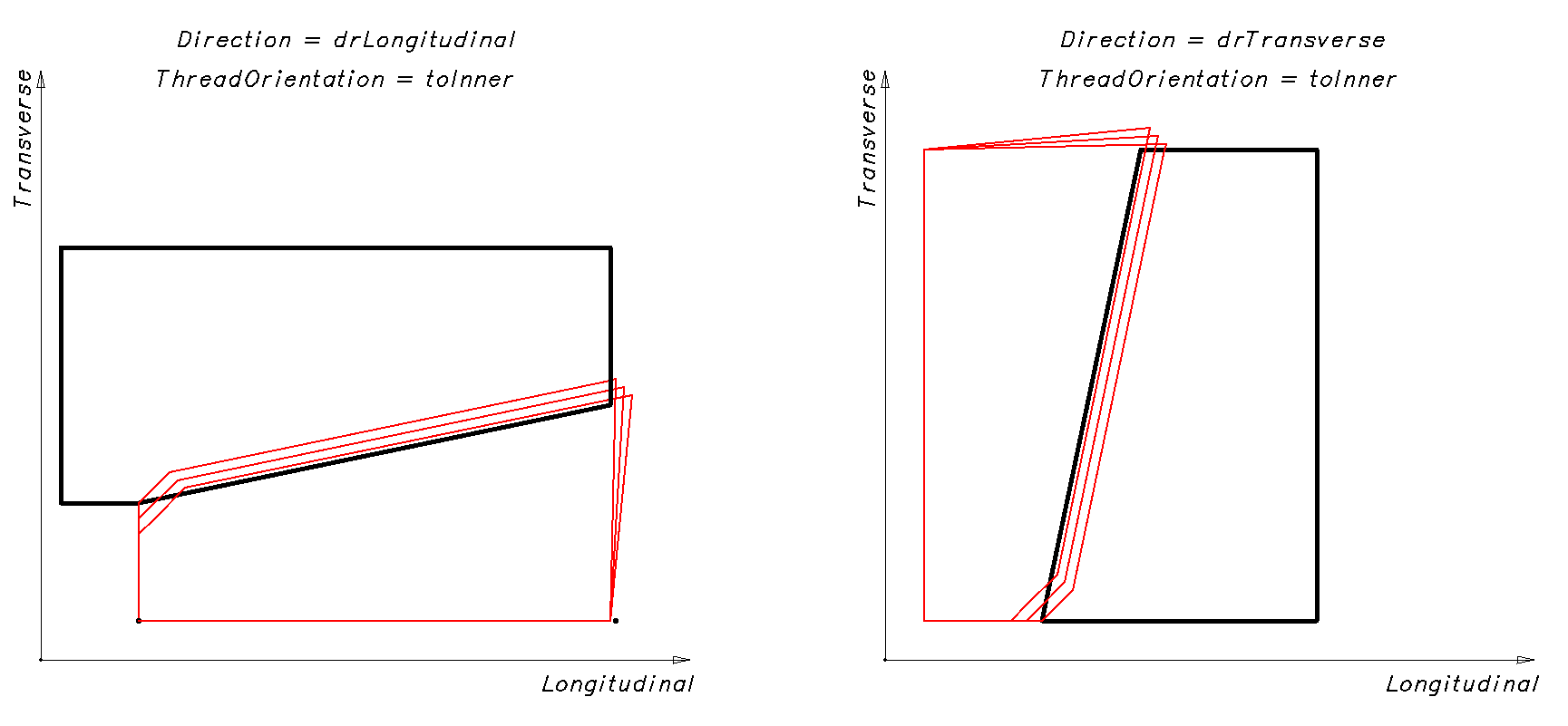

     Set_Direction  |
     Метод устанавливает направление цикла нарезания резьбы. Входной параметр: Value (TNCThreadCuttingDirection) - направление цикла: drLongitudinal - продольное, drTransverse - поперечное. Выходных параметров нет.  |

     Set_ThreadOrientation  |
     Метод устанавливает тип ориентации резьбы. Входной параметр: Value (TNCThreadOrientation см. INCT_CLData.AddSinglePassThread) - тип ориентации резьбы. Выходных параметров нет.  |
