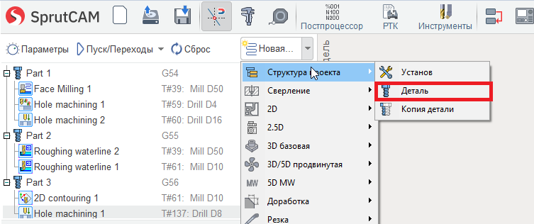

Если вы хотите подготовить проект с несколькими деталями, вам необходимо создать специальную группу операций типа «Деталь».
images/download/attachments/79718115/image2021-5-20_17-4-27.png
В дереве операций группа деталей всегда находится внутри родителя (станка) или внутри установа, если он был создан. Если была создана хотя бы одна деталь, то все операции обработки будут расположены внутри деталей. Все операции внутри группы "деталь" работают над одной деталью. Обычно для группы "деталь" необходимо определить конкретную геометрию детали, заготовку, приспособления, место крепления и исходную точку. Операции внутри будут использовать эти параметры, как общие параметры детали.

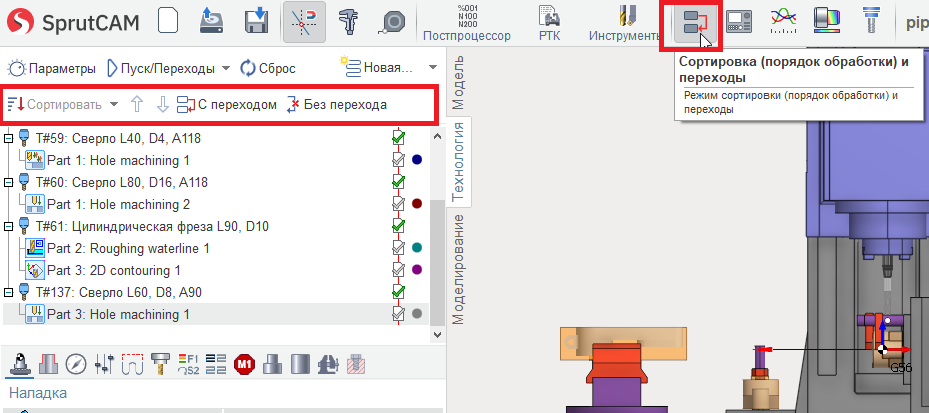

Режим сортировки(порядок обработки)
Операции внутри группы деталей определяют последовательность обработки только этой одной детали. Фактически он определяет остаточный материал заготовки для каждой следующей операции. Если проект содержит более одной детали, реальная последовательность обработки может быть переопределена, например, для минимизации смены инструмента или поворота колонны . Используйте кнопку на главной панели, чтобы включить режим сортировки. В этом режиме отображается переупорядоченное дерево операций.

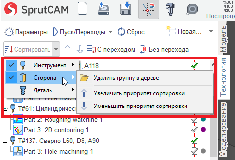

По умолчанию операции сортируются автоматически так, чтобы минимизировать смену инструмента. Порядок обработки можно изменить вручную путем перетаскивания или с помощью кнопок со стрелками на панели сортировки. Кнопка со стрелкой перемещает выбранную операцию до / после предыдущей / следующей. Кнопка "Сортировать" восстанавливает автоматическую сортировку. Правила автоматической сортировки определяются в следующем всплывающем меню.

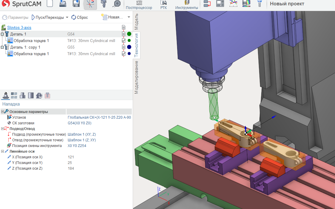

Копия детали - это особый вид простой детали. Он предназначен для подготовки проекта из нескольких идентичных частей. Обычно это можно сделать с помощью следующих шагов:
  1. Создайте прототип детали. Добавьте операции, необходимые для обработки.
  2. Создать копию детали. Если проект содержит более одной детали, то в качестве прототипа будет использоваться копия текущей выбранной детали.
  3. Задайте для копии положение заготовки и системы координат.
Копия детали - это группа операций, которая синхронизируется с группой (деталью) прототипа. Невозможно добавить или удалить операцию внутри копии. Если операция создается / удаляется в детали-прототипе, то копия этой операции будет создана / удалена во всех копиях прототипа. Копия детали содержит внутри себя специальные копии операций. Копия операции не вычисляет саму траекторию. Она просто применяет траекторию операции прототипа к положению копии детали. Таким образом, если сбросить операцию-прототип, все копии этой операции будут сброшены. Пересчет копий нужно запускать вручную.
Есть возможность вывода траектории копий в виде вызовов подпрограмм. Способ вывода определяется в параметрах прототипа детали. Перед использованием подпрограмм убедитесь, что ваш постпроцессор поддерживает их.
