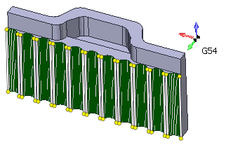

Электроэрозионный конструктивный элемент
Электроэрозионный конструктивный элемент представляет собой цепочку линейчатых поверхностей с присутствующими верхними и нижними ребрами, лежащими в горизонтальных плоскостях. Вы можете использовать данный конструктивный элемент в эрозионных операциях. SprutCAM автоматически распознает нижнюю и верхнюю кривую элемента а также линии синхронизации между соответствующими участками контуров.
images/download/attachments/79717794/FBM_WireEDMFeature_1.png images/download/attachments/79717794/FBM_WireEDMFeature_2.png
Если Вы хотите легко и быстро создать новую эрозионную операцию по 3Д модели, просто выберите на экране, любые из поверхностей, принадлежащих конструктивным элементам, которые Вы хотите обработать, и добавьте их в рабочее задание. SprutCAM автоматически распознает конструктивные элементы, которые Вы указали, добавит их в рабочее задание и настроит параметры только что созданной операции в соответствии с параметрами конструктивных элементов.
Если Вы хотите добавить конструктивный элемент в существующую операцию, просто выберете на экране любую поверхность, принадлежащую этому конструктивному элементу и добавить её в рабочее задание. Если до добавления конструктивного элемента рабочее задание было пустым, SprutCAM автоматически скорректирует параметры операции по параметрам конструктивного элемента.
