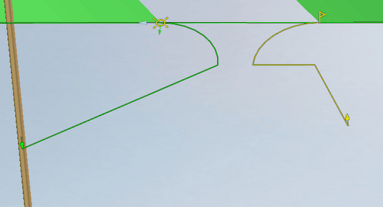

Указатели подхода-отхода доступны для каждого элемента рабочего задания и становятся доступными после расчёта операции. После изменения параметров подходов-отходов необходимо пересчитать операцию. Подход имеет зелёный цвет, отход желтый.
images/download/attachments/79717756/edmapproach_zoom78.png
Указатели подхода-отхода интерактивны, их можно перемещать в графическом окне и задавать точные размеры. Размеры можно задавать как относительно других элементов, так и относительно начала системы координат.

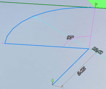

  • <Дуга> – подход состоит из отрезка прямой, соединяющей точку заправки проволоки и точку начала дуги, и из дуги окружности, которая гладко стыкуется с рабочим контуром в точке его начала. Величина подхода, радиус и угол дуги задаются в графическом окне.

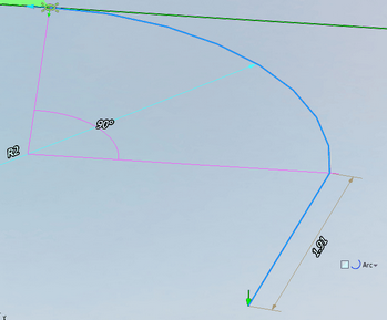

  • <Прямая и дуга> – подход производится сначала по прямой из точки заправки проволоки в центр дуги, затем из точки центра в точку начала дуги окружности, и, наконец, описывается дуга окружности, которая гладко стыкуется с рабочим контуром в точке его начала. Радиус и угол дуги задаются в графическом окне.

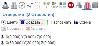

Примечание: Во время расчета операции точки, в которых производится обрезка, либо заправка проволоки, запоминаются и выводятся в специальный список отверстий, который доступен в режиме <Технология> на закладке <Отверстия>. Позже данный список отверстий может быть экспортирован из системы и использован в другом проекте, либо в другом приложении. Экспорт доступен из главного меню программы, а также из контекстного меню списка отверстий – <Экспортировать выделенное в DXF>.

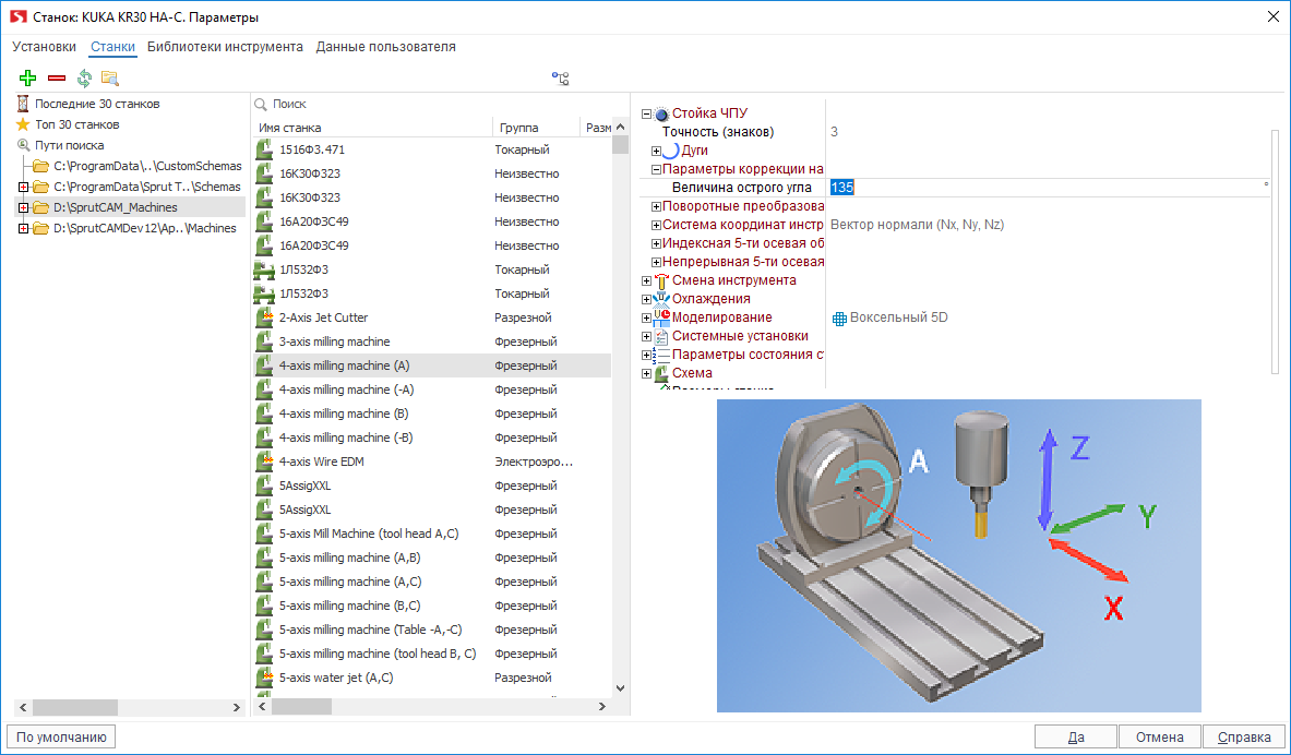

Между тем разные системы ЧПУ (либо одни и те же системы ЧПУ в зависимости от внутренних настроек) могут обрабатывать коррекцию на радиус различными способами. В системе SprutCAM имеется ряд опций, позволяющих настроить внутренние методы отработки коррекции и приблизить их к методам, реализованным в каждой конкретной стойке ЧПУ. Данные опции настраиваются в окне параметров станка, которое можно открыть из режима <Технология>, выделив корневой элемент дерева (станок) и нажав кнопку <Параметры>. В инспекторе свойств станка в разделе <Стойка ЧПУ> имеется группа <Параметры коррекции на радиус>.

  • <Величина острого угла> – влияет на способ построения обката углов. Если угол между соседними элементами оказывается меньше данного параметра, то элементы продолжаются до пересечения друг с другом. Если же угол оказывается больше заданного, то элементы продолжаются на величину коррекции и между ними достраивается дополнительный отрезок. На рисунке ниже приведен пример, где левый угол больше величины острого угла, а правый – меньше:
