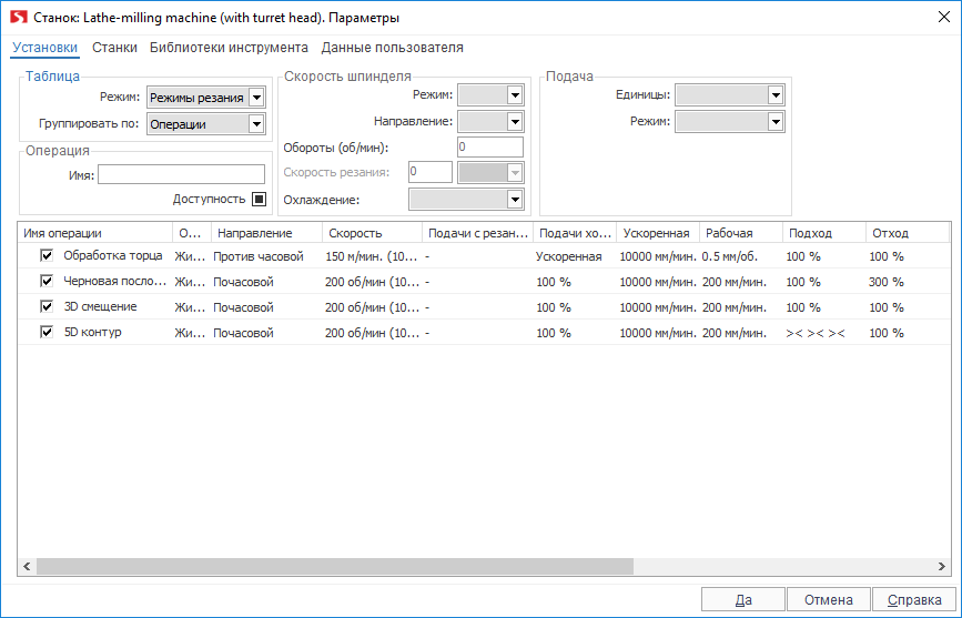

Заключительный контроль параметров выполняется в сводном окне операций. Для открытия окна выберите корневую операцию (станок) и нажмите кнопку <Параметры>.
images/download/attachments/79717645/image2019-1-14_14-5-22.png
Окно позволяет редактировать однотипные параметры сразу нескольких операций. Для этого нужно выделить требуемые операции удерживая кнопку [Shift] или [Ctrl], после чего ввести нужные значения в поля ввода, расположенные в верхней части окна. Окно имеет два режима: режим редактирования инструментов и режим редактирования режимов резания.
  1. Проверьте правильность установленных номеров инструмента. Система не контролирует, если в различных операциях под одинаковыми номерами установлены различные инструменты.
  2. Обязательно проверьте настроечную точку инструмента во всех операциях. При неверной настроечной точке моделирование работает корректно, а управляющая программа генерируется с серьезным сдвигом, что может привести к поломке инструмента или даже станка.
  3. Переключитесь в режим контроля условий резания, проверьте, направление вращения шпинделя, охлаждение и правильность значений подач.
  4. После любых изменений параметров и пересчета траектории еще раз моделируйте процесс обработки и убедитесь в отсутствии восклицательных знаков.
