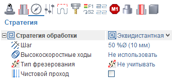

Стратегия
images/download/attachments/79716708/image2020-4-7_16-19-46.png
Все ниже описанные опции доступны если выбран режим Адаптивная SC.

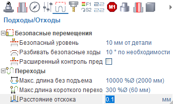

Параметр "расстояние отскока"
images/download/attachments/79716708/image2020-4-7_16-20-32.png
Инструмент немного приподнимается над уже обработанной плоскостью, когда движется в началу следующей дуги.

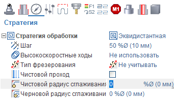

Скругления острых углов траектории в режиме зигзаг.
images/download/attachments/79716708/HSM_zigzag.jpg images/download/attachments/79716708/image2020-4-7_16-23-24.png
Величина ‘Черновой / Чистовой радиус сглаживания’ используется для скругления переходов.

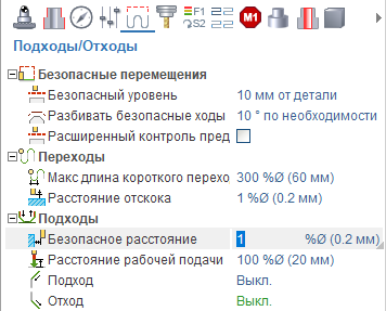

Безопасное расстояние
images/download/attachments/79716708/HSM_SafeDistance.jpg images/download/attachments/79716708/image2020-4-7_16-28-50.png
Безопасное расстояние применяется при подъемах и опускании инструмента. Вертикальное перемещение выполняется на этом расстоянии от заготовки. Таким образом в SprutCAM нет необходимости задавать подходы и отходы чтобы избежать столкновения с заготовкой на ускоренной подаче.
Если Вы используете для опускания фрезы предварительно просверленное отверстие, то его диаметр должен быть больше диаметра фрезы на удвоенную величину безопасного расстояния. В противном случае SprutCAM не обнаружит это отверстие.

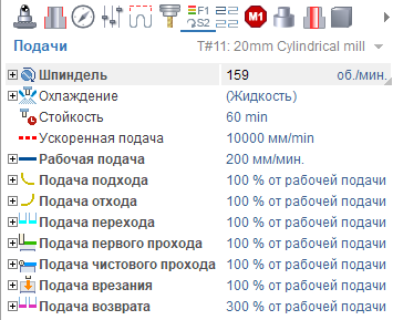

Переходы на ускоренной подаче
images/download/attachments/79716708/image2020-4-7_16-30-55.png
Для переходов может использоваться как подача перехода, так и подача возврата. Если длина холостого перемещения меньше чем параметр "Короткий переход", то оно выполняется на подаче перехода, иначе на подаче возврата. По умолчанию, подача возврата устанавливается как 300% от рабочей подачи, то есть она не предназначена для резания. Если в процессе моделирования будет обнаружено резание на подаче возврата, то такой ход будет помечен как ошибочный.
