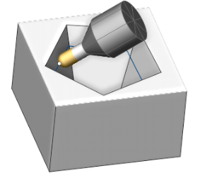

Данная опция преобразует траекторию инструмента из 3-осевой в 5-осевую в операциях : 3D смещение, Морфинг, Геодезическая. Это позволяет избежать столкновений и использовать инструмент минимальной длины. Может использоваться со сферическим инструментом.
Реализованы следующие типы отклонения оси инструмента:

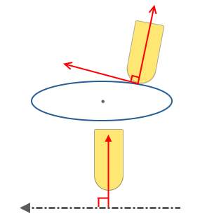

Перпендикулярно к траектории
images/download/attachments/79716673/imageView.png
Ось инструмента ориентирована перпендикулярно к касательной траектории и одновременно перпендикулярно к оси вращения. С помощью Бокового угла можно наклонить инструмент вдоль оси вращения, а с помощью Расстояния сглаживания сгладить наклонение оси инструмента.
