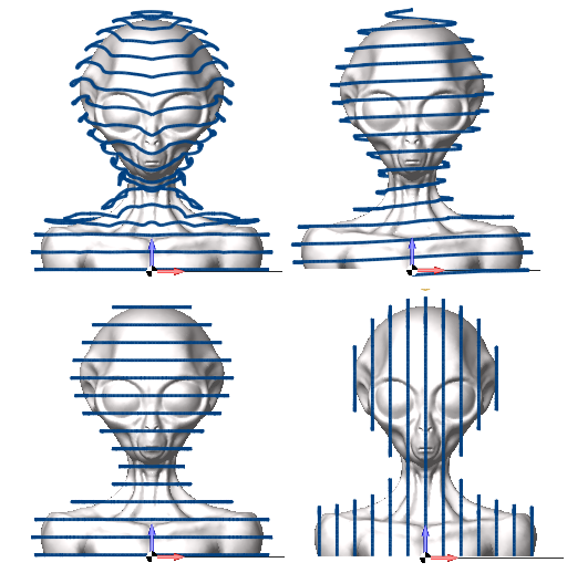

Данная операция позволит обрабатывать сеточные модели (Mesh) подобно стратегиям 3D Смещение, 3D Cпиральная, Параллельно плоскости (из 3D-5D по поверхностям).
Операция позволит получить траектории для обработки деталей на 5D станках.
Для задания нормалей сферическому инструменту доступна опция Преобразование 3 в 5.
images/download/attachments/79716685/image2020-3-26_18-29-54.png
images/download/attachments/79716685/GeodesicParams_Rus.png
Стратегии
1. Параллельно к горизонтальной плоскости. Плоскости перпендикулярны к оси инструмента, как в траектории Чистовой послойной операции.
2. Параллельно к вертикальной плоскости. Плоскости параллельны к оси инструмента, также как в Чистовой построчной операции. Кроме того, можно изменить угол поворота плоскости вокруг оси инструмента.
3. Параллельно 3D плоскости. Плоскости могут свободно располагаться в пространстве независимо от ориентации оси инструмента.

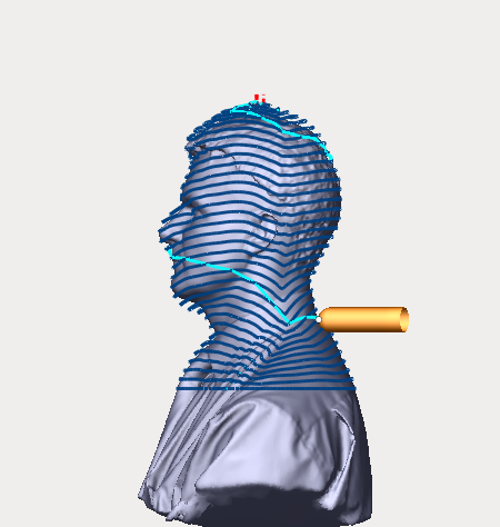

4. Гребешок. Траектория стратегии начинается с кривых, лежащих на детали, и строится путем последовательно смещения этих кривых на расстояние шага обработки до тех пор, пока кривые не схлопнутся. Таким образом, траектория напоминает эквидистантную выборку за исключением того, что смещение строится не на плоскости, а на поверхности детали. В результате, операция позволяет получать постоянную высоту гребешка в независимости от наклона поверхностей обработки. Стратегия хорошо подходит для обработки скульптур с минимальным количеством холостых перемещений.
5. Спиральная Операция создает непрерывную спиральную траекторию, которая проходит с заданным вертикальным шагом между верхним и нижним уровнем.
Пример обработки стратегией Гребешок:
images/download/attachments/79716685/Sasha4.png

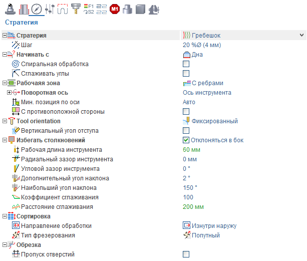

Быстрый старт
Просто создайте операцию и нажмите Пуск. По умолчанию будет сгенерирована траектория согласно стратегии "Гребешок" по всей детали, начиная с нижнего уровня. Инструмент на протяжении всей траектории будет ориентирован вертикально, за исключением мест, где происходит столкновение с деталью - в этом случае он будет отклоняться в сторону.
Типичный пример использования
  1. Задайте используемую Стратегию. По умолчанию используется стратегия "Гребешок", так как это позволяет обработать всю деталь с постоянным шагом.
  2. Выберите режим Ориентации оси инструмента. По умолчанию используется фиксированный режим, поскольку вместе с автоматическим предотвращением столкновений этот режим не требует дополнительной настройки и обеспечивает плавную и предсказуемую траекторию.
  3. Определите способ Обхода столкновений. По умолчанию это "Отклонение в бок", которое хорошо работает со стратегиями "Гребешок", "Спиральной" и "Параллельно горизонтальной плоскости".
  4. При необходимости, задайте рабочую зону.
  5. Сгенерируйте траекторию.
