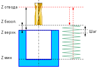

При помощи цикла фрезерования резьбы может быть осуществлено как непосредственно фрезерование резьбы в отверстии (или на бобышке), так и обработка отверстия по спирали. Обработка по спирали бывает полезной в случаях, когда диаметр отверстия превышает диаметр инструмента. Инструмент совершает вращение вокруг оси отверстия с одновременным перемещением вдоль оси. Диаметр спирали выбирается в соответствии с заданным диаметром отверстия и размером инструмента. Обработка может производиться в несколько проходов до достижения необходимого диаметра отверстия.
images/download/attachments/79716301/W5DSpiral.png
Обработка по спирали может включать в себя следующие шаги.
  • Ускоренный подвод инструмента к центру отверстия на уровне <Z отвода>.
  • Опускание на ускоренном ходу до уровня <Z безопасной>.
  • Подход на рабочей подаче к началу спиралевидного участка.
  • Спиралевидный рабочий ход инструмента до глубины <Z мин>.
  • Опциональный проход по окружности на нижнем уровне. Диаметр окружности равен диаметру спирали.
  • Отход к центру отверстия.
  • Подъем на ускоренной подаче до уровня <Z безопасной>.
  • При включении дополнительных черновых и чистовых проходов предыдущие пять шагов могут быть повторены до получения нужного диаметра отверстия.
  • Подъем на ускоренной подаче до уровня <Z отвода>.

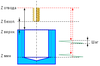

В качестве резьбофрезерного применяются как инструменты с одни зубом, так и инструменты со множеством зубьев, что позволяет за один проход получать сразу несколько витков резьбы. Последовательность шагов при обработке инструментом с одним зубом мало чем отличается от обработки по спирали.
images/download/attachments/79716301/W5DThreadMill.png
При использовании многозубого инструмента последовательность выполнения цикла резьбофрезерования может быть следующей.
  • Опускание на ускоренном ходу на расстояние, равное длине рабочей части инструмента, которая определяется количеством и размером зубьев фрезы (шагом резьбы).
  • Обработка вдоль одного витка спирали с шагом равным шагу резьбы.
  • В случае, если одного витка спирали недостаточно для получения резьбы на всю глубину отверстия, опускание на длину рабочей части инструмента и обработка вдоль витка спирали повторяются до достижения требуемой глубины отверстия.
  • Осуществляется подъем на ускоренной подаче до уровня <Z отвода>.
При включении дополнительных черновых и чистовых проходов вся последовательность шагов может повторяться, пока не будет обеспечена заданная глубина резьбы.
