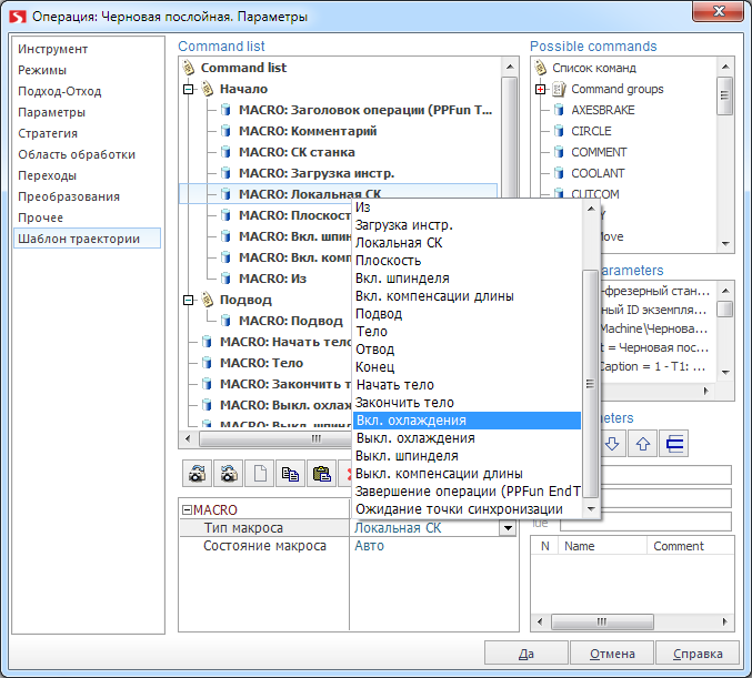

Обычная команда в шаблоне траектории напрямую отображает соответствующую команду в рассчитанную траекторию В отличие от нее макрокоманда запускает процедуру реализованную внутри системы SprutCAM. В результате работы этой процедуры может быть сформирована одна или несколько команд CLData. Наименование и последовательность команд определяются типом макрокоманды. Список имеющихся макрокоманд появляется при выборе типа макроса в окне редактирования шаблонов.
images/download/attachments/79715802/Template-Ru.png

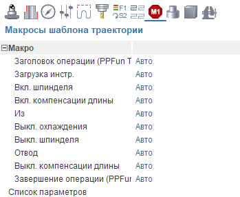

Помимо типа макрос имеет состояние. Состояние макроса определяет способ работы вызываемой процедуры. Состояние Авто - является режимом по умолчанию. В этом режиме необходимость вывода соответствующих команд CLData определяется по алгоритмам,заложенным внутри SprutCAM. При состоянии выкл. вывод команд не производится, что позволяет исключить ненужные команды не меняя существенно шаблон. При состоянии вкл. команды выводятся даже если в этом нет необходимости. Например, команда включения охлаждения выводится даже в том случае, если охлаждение не выключалось в предыдущей операции.
Для удобного манипулирования состояниями макросов, имеющихся в шаблоне, они вынесены на дополнительную страницу в инспекторе свойств операции.
images/download/attachments/79715802/image2020-4-3_18-2-32.png
