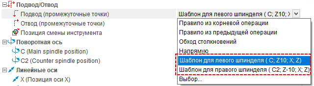

В секции "Leads" xml-файла станка можно указать несколько правил для подвода/отвода для быстрого выбора в дальнейшем. Для удобства различения каждый элемент списка имеет свое имя. Если правило в списке было отредактировано, это затронет все операции, которые ссылаются на это правило. Чтобы использовать такое правило в операции, выберите соответствующий элемент в выпадающем списке подводов/отводов операции:
images/download/attachments/79715763/AppRetCmb_Rus3.png
