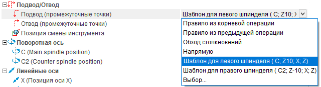

Правило подхода/отвода выбирается в секции Подвод/Отвод во вкладке инспектора "Наладка". В выпадающем списке доступны следующие опции:
1. Правило из корневой операции - использовать правило, определенное в корневой операции (корне дерева операций на вкладке "Технология"). В предыдущих версиях SprutCAM это правило совпадало с указанным в схеме станка.
2. Правило из предыдущей операции.
3. Обход столкновений - построить траекторию подвода/отвода автоматически специальным алгоритмом, при этом избегая столкновения (например, инструмента со станком).
images/download/attachments/79715750/AppRetCmb_Rus2.png
4. Напрямую - в траекторию не добавляются дополнительные точки. Инструмент напрямую перемещается из позиции смены в первую точку траектории по кратчайшему расстоянию. Если станок является роботом, то это перемещение выполняется с помощью физических осей (PhysicGOTO).
5. Правило(а) из списка в станке - операция может ссылаться на один из элементов в списке подводов/отводов станка. Можно определить несколько правил под соответствующими именами. В выпадающем списке сначала отображается имя правило, затем в круглых скобках само правило в виде последовательности команд. Более подробная информация о списке правил представлена в отдельной статье.
6. Выбор.. - открыть Окно редактирования подводов/отводов.
