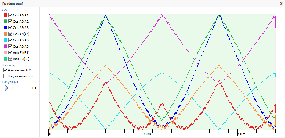

Данное средство позволяет просмотреть изменение значений (координат) осей станка с течением времени при прохождении инструмента по траектории для текущей операции в виде набора графиков. Для того, чтобы получить изображение графика, нужно выбрать рассчитанную операцию в списке операций и нажать на кнопку  на главной панели инструментов.
Окно имеет следующий вид.
- Оси. Есть возможность отключить видимость отдельных осей и назначить им цвет щелчком по цветному квадрату.
- Автомасштаб Y. Для удобства восприятия вертикальный размер графика каждой оси растянут на одинаковую высоту. При включенной галочке масштаб по вертикальной оси выбирается автоматически по максимальным и минимальным значениям осей. Масштаб по горизонтальной оси можно менять вращая ролик мыши при нахождении указателя в графической области.
- Подсвечивать экстремумы. Позволяет отобразить в виде точек места, в которых направление изменения оси меняется на противоположное.
- Симуляция. Кнопка  запускает симуляцию движения инструмента и всех осей станка синхронно в главном графическом окне и на графике осей. Бегущий маркер будет отображать текущее положение на графике осей. Кликом левой кнопки мыши по графику можно установить положение маркера в произвольный момент времени. Прокруткой колеса мыши или ручным вводом в поле запускает симуляцию движения инструмента и всех осей станка синхронно в главном графическом окне и на графике осей. Бегущий маркер будет отображать текущее положение на графике осей. Кликом левой кнопки мыши по графику можно установить положение маркера в произвольный момент времени. Прокруткой колеса мыши или ручным вводом в поле можно изменять скорость симуляции. можно изменять скорость симуляции.

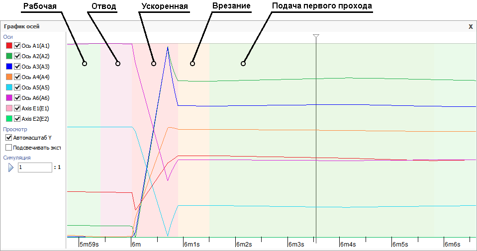

Цвет фона под графиком обозначает тип подачи, на которой выполняется перемещение: рабочая, ускоренная, врезания, отвода и т.д.
