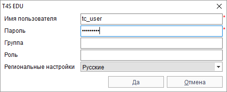

Для выполнения любого взаимодействия между SprutCAM и Teamcenter необходимо установить соединение систем друг с другом. Поэтому перед осуществлением первого действия с Teamcenter (это может быть открытие проекта, импорт детали, или что-то ещё), SprutCAM автоматически выполняет процедуру подключения к PLM-системе. В процессе подключения к Teamсenter модуль интеграции запросит аутентификационные данные. Необходимо их заполнить и нажать “Ok”.
images/download/attachments/25625538/TC_Login_Rus.png
Поле “Login” – “Имя пользователя” (обязательно для заполнения).
Поле “Password” – “Пароль” (обязательно для заполнения).
Поле “Group” – “Группа” (группа пользователя, допускается не заполнять).
Поле “Role” – “Роль” (роль пользователя, допускается не заполнять).
Поле “Locale” – “Параметры локализации” (настройки и язык ответа TeamCenter), необходимо выбрать значение из списка.

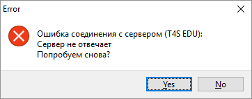

При успешном установлении соединения действие с TeamCenter будет выполнено (проект загружен и открыт, деталь импортирована и т.д.). В ином случае, будет выведено сообщение об ошибке с предложением повторной попытки установки соединения. Пример сообщения:
images/download/attachments/25625538/TC_Connect_Error_Rus.png
При утвердительном ответе, SprutCAM повторит попытку установки соединения, иначе выполнение действия с PLM-системой будет отменено.
Установленное соединение будет активным до завершения работы SprutCAM; или до разрыва со стороны PLM-системы или по техническим причинам (отказ сетевого оборудования или канала связи). Если соединение перестанем быть активным, при очередном действии SprutCAM вновь выполнит попытку установки соединения.
