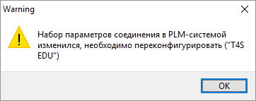

При обновлении PLM-расширения разработчиком набор настроечных параметров или параметров соединения может быть изменён: могут быть добавлены новые параметры, удалены старые. Если это произойдёт, необходимо будет выполнить настройки изменённых параметров всех соединений, использующих обновлённое PLM-расширение. О необходимости такой настройки пользователь SprutCAM будет уведомлен соответствующим сообщением при попытке подключения к PLM-системе или при запуске окна системных установок:
