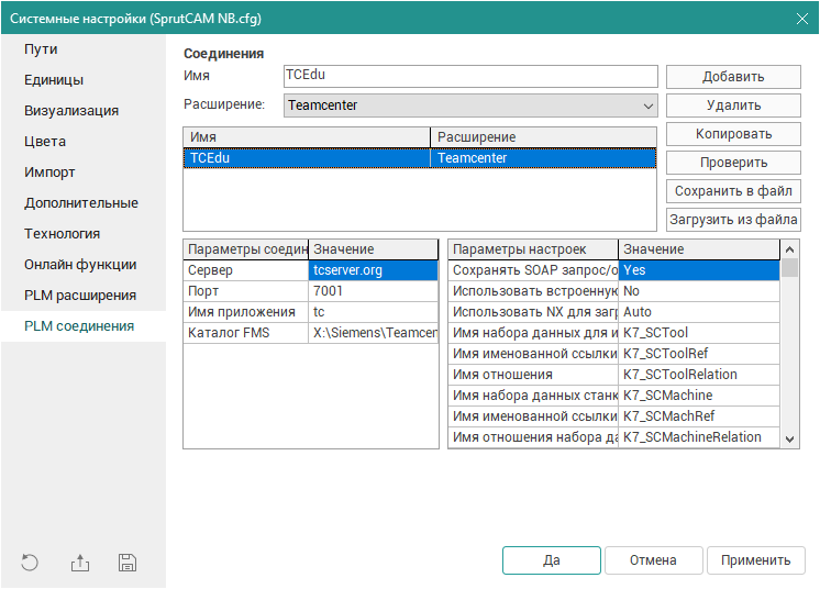

Настройка PLM-соединения
Настройка PLM-соединения производится на закладке “PLM соединения” формы “Системные установки”. Необходимо заполнить поле “Имя” соединения, выбрать PLM-расширение, настроенное на предыдущем этапе и добавить описанное PLM-соединение в список, для чего используется кнопка “Добавить”.
PLM-расширение Teamcenter содержит набор параметров соединения и настроечных параметров для взаимодействия с PLM-системой. В процессе добавления PLM-соединения в список, SprutCAM запрашивает у PLM-расширения набор параметров, значения параметров “по умолчанию” и предлагает заполнить их для корректной работы с PLM-системой.

Кнопка “Удалить” предназначена для удаления PLM-соединения из списка.
Кнопка “Копировать” используется для копирования соединения, перед копированием в поле Имя необходимо задать новое имя для PLM-соединения. При копировании значения параметров нового PLM-соединения заполняются параметрам текущего PLM-соединения.
Кнопка “Проверка” предназначена для проверки настроенного PLM-соединения. В рамках процесса проверки SprutCAM открывает и закрывает соединение с PLM-системой, о результате проверки сообщает пользователю: успешно или с ошибкой.
Кнопка “Сохранить” предназначена для сохранения настроек PLM-соединений и PLM-расширений во внешний файл (например, для передачи настроек PLM на другой персональный компьютер).
Кнопка “Загрузить” предназначена для загрузки настроек PLM-соединений и PLM-расширений из внешнего файла, предварительно список PLM-соединений и PLM-расширений очищается.
