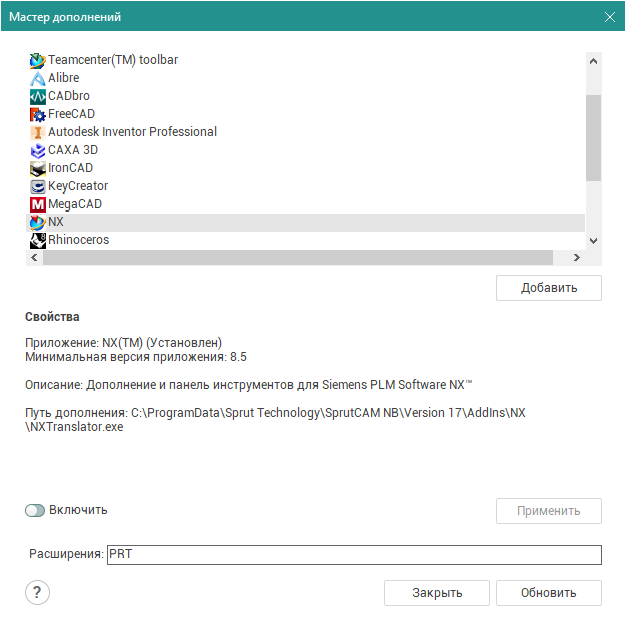

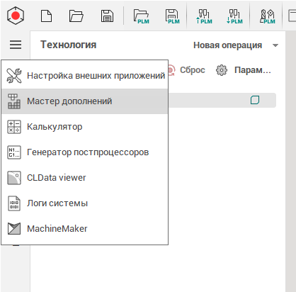

  1. Для импорта геометрических моделей в формате NX Parasolid в SprutCAM необходимо активировать соответствующее дополнение для импорта. Для этого необходимо перейти в Мастер дополнений (Меню дополнений \ “Менеджер дополнений”).
    images/download/attachments/131923300/TCAddinMenu_Rus.png
    images/download/attachments/131923300/TCAddinNX_Rus.png
    Затем выбрать дополнение NX, активировать флажок “Включить” на панели “Свойства” и применить изменения – кнопка “Применить”. В связи с тем, что при активации дополнения SprutCAM производит установку в NX CAD своей панели управления, для активации дополнения NX необходимы права администратора системы.

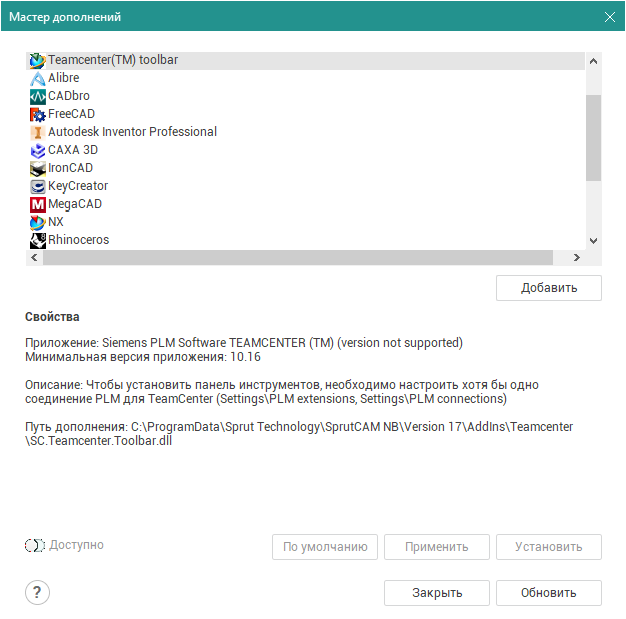

  2. Для установки панели управления SprutCAM для всех клиентов Teamcenter компьютера, необходимо выполнить настройку PLM соединений, где обязательно заполнить каталог к FMS. Затем необходимо установить дополнение Teamcenter, для этого необходимо перейти в Мастер дополнений (Меню дополнений \ “Менеджер дополнений”).
    images/download/attachments/131923300/TCAddinTCToolbar_Rus.png
