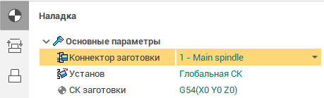

Установ — это специальная группа операций по обработке уже размещенной детали (деталей). Если вам нужна ручная фиксация детали, вам нужно создать еще один установ с нужным расположением детали. Новый установ содержит все те же детали, что и предыдущий установ. Все детали могут быть перевернуты или закреплены в другом месте, но исходная заготовка для этих деталей берется как результат обработки предыдущего этапа. Если создать/удалить/переименовать деталь в установе, она будет создана/удалена/переименована во всех последующих установах.
Положение заготовки определяется параметрами <Коннектор заготовки> и <Установ>. Если установ содержит внутри себя одну или несколько деталей, то эти параметры должны быть заданы в самих деталях (в установе они становятся скрытыми). Операции, находящиеся внутри установа или группы детали, не имеют этих параметров, т. к. работают с фиксированной заготовкой (только специальные Операции по перемещению детали также могут изменить положение заготовки). Если эти параметры были изменены для обычной операции в проекте более старой версии, то после открытия такого проекта активируется специальный режим совместимости, который включает параметры настройки положения заготовки для таких операций.
Станок (самая первая "операция" в дереве) также имеет параметры, позволяющие измененить положение заготовки - для обычного режима работы с одной деталью.
images/download/attachments/95441418/SetupStageParams_rus.png
Параметры заготовки в операции "Установ"
