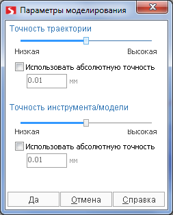

Окно редактирования параметров моделирования открывается нажатием кнопки images/download/thumbnails/79718293/SimPage_SimTolParams.png в окне моделирования обработки.
images/download/attachments/79718293/SimPage_SimParams_RU.png
Точность моделирования может задаваться либо с помощью движка, в пределах от Низкой до Высокой, либо в абсолютных величинах, если отмечен флажок Абсолютная точность. Выбранная точность влияет на инструмент, заготовку и траекторию. Чем ниже значение точности, тем быстрее осуществляется моделирование, но качество получаемой модели снижается. По умолчанию используется относительная точность, задаваемая с помощью движка. В этом случае конкретные значения абсолютной точности для инструмента, заготовки и траектории выбираются автоматически, в зависимости от их габаритов. Это гарантирует получение хорошего результата для большинства заготовок и траекторий. Однако есть возможность и задать единое абсолютное значение точности, чтобы обеспечить надежный результат в сложных случаях.
Точность может изменяться пользователем динамически в ходе моделирования. Так что, наиболее интересные участки траектории могут моделироваться с более высокой точностью.
Примечание: Не рекомендуется задавать высокую точность моделирования на недостаточно мощных компьютерах.
