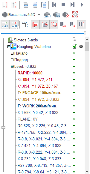

В режиме моделирования обеспечивается доступ к траектории перемещения инструмента (CLDATA) каждой операции технологического процесса. Если операция рассчитана, то результат расчета представляется в виде последовательности технологических команд CLDATA.
images/download/attachments/79718187/image2020-4-15_15-29-36.png
Технологические команды CLDATA представляют собой не линейный список, а иерархическую структуру, организованную в соответствии с особенностями каждого типа операции. Например, траектория построчной черновой операции состоит из горизонтальных слоев. Каждый слой, в свою очередь, состоит из строчек. Строчка уже содержит в себе элементарные команды типа <GOTO> и т. д. Таким образом, сложная траектория, выглядящая на экране как неразборчивый клубок линий, может быть рассмотрена по логическим частям, проанализирована и, если необходимо, отредактирована.
