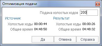

После выполнения моделирования можно изменить подачу для всех команд перемещения, помеченных как холостой ход. Для этого нужно выбрать операцию и вызвать пункт <Оптимизация подач> из контекстного меню.
images/download/attachments/79718290/SimPage_FeedOptimization_RU.png
В левой части окна показывается общее машинное время выбранной операции и время, которое затрачивается на перемещение по холостым ходам. В правой части окна показывается машинное время, которое получится после замены подачи холостых ходов на указанную величину. При нажатии на кнопку <Да>, последовательность технологических команд выбранной операции будет изменена. В нее будут вставлены новые команды <FEDRAT>, обеспечивающие переключение подачи перед холостым ходом.
Примечание: В том случае если в траектории операции нет холостых ходов, то оптимизация подач не приведет к изменению машинного времени. Не имеет смысла устанавливать подачу холостых ходов меньше чем рабочая подача операции, поскольку это приведет к увеличению машинного времени.
